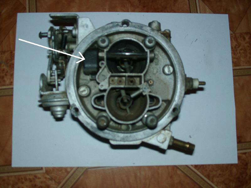

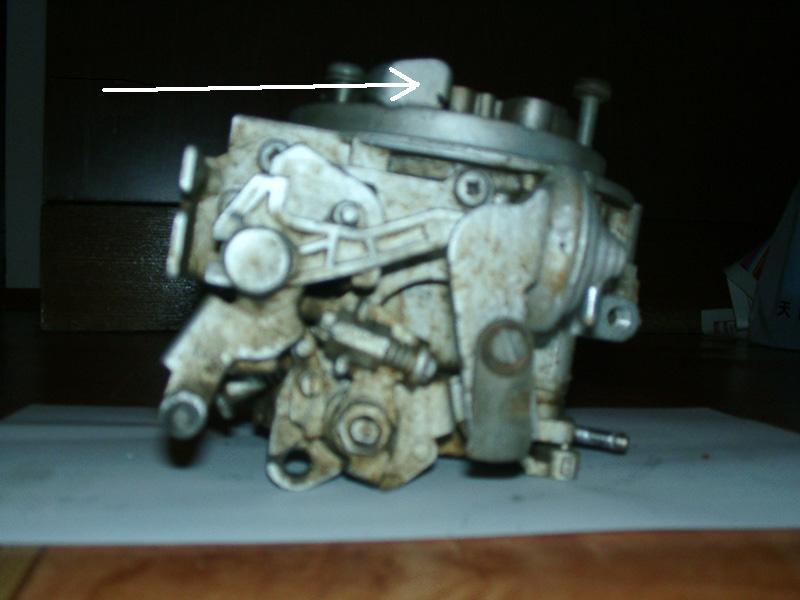

Господа!!!! вот на картинке карб вебер. слева от первой камеры вы можете наблюдать кожух привода заслонки (чёрный колпачёк). некоторые господа на данном форуме ставят на спор пол жопки от экскортика (мне оч. нужную) что эта крышечка не нужна и буржуины её запихнули для красоты! в качестве проигрыша ставлю пол своей жопки от эскорта и ящик сока. хотелось бы узнать ваше мнение , господа! Заранее спасибо!
P.S. Господина Кипера просим быть судьёй и вынести свой вердикт: будет ли без неё идти подсос воздуха через отверстие для привода заслонки минуя фильтр или нет?

Насколько я помню, крышечка эта держится довольно слабо, и не удержит атмосферного давления если тапку вдавить что есть дури. Да и герметичности у нее нету. Так что поддержу вариант 'для красоты и форсу '
IMHO, ессесно :)

Снимайивыбрасывайнахеё! :lol:
Какой подсос воздуха Игорян?! если она после фильтра в воздухане стоит. :lol:

Мдя.... Сматреть надо.... По телефону операции не делаю... :lol:
Я конструкции не видел..., в гараже давай вместе скинем и глянем, наф она нужна... :D
Пыс: Судя по тому, что я понял по фоте, она просто прикрывает механизьм управления заслонкой подсоса... Нужна или нет, надо на месте смотреть... Стоит ПОСЛЕ воздухана, посему ни на какой подсос влиять не должна...

Привод заслонки закрывает от грязи, чтоб не заедало.
Удачи.
... ыгы..., на это и похоже...
+1 Вполне соглашусь, вроде пыльника...
так
Я
СообщениеДобавлено: Ср авг 08, 2007 11:28
не особо разбираюсь в карбах, но по логике только для этого и могли ее поставить, а как еще закрыть от грязи?

Спорить не буду :wink: Но вы можете себе представить ЭТУ грязь в воздухане?
Все карбы,кроме ТЛДэшки не имеют этой крышки и работают исправно. :wink:
Я считаю ошибкой инжинеров все эти втулки и крышки из пластика и тяги на ТЛД!!!,изноз их катастрофичен.

а в каком месте может износиться эта пластиковая крышка?
Ты забыл про ПАРЫ МАСЕЛ !!!!!!!!! :wink: а уж они оседают на таких вещах ОЙ как хорошо (тяга на заслонку), а потом еще и высыхают (пары), совсем весело становиться.

господа, а задайтесь вопросом. куда уходит эта тяга заслонки? правильно! наружу! а если это так - то там что есть? правильно! дырка размером почти в см квадратный или чуть меньше! а через дырку разве не может проходить воздух в карб минуя фильтр? ведь дырочка прямиком смотрит в воздухан изнутри? и междупрочим, под этой крышкой - куча пыли и грязи. ну не из карба же она идёт!
и ТЛДМ тоже имеет. он , к стати, на снимке

keeper писал(а):
правильно, стоит после, но коллектор тоже ПОСЛЕ стоит. и там бывает подсос. но ведь эта внутренняя часть карба и она не должна пропускать атмосферный неочищенный воздух. правильно? а если под ней для тяги заслонки есть дырка наружу? то без крышки что мы получим?
