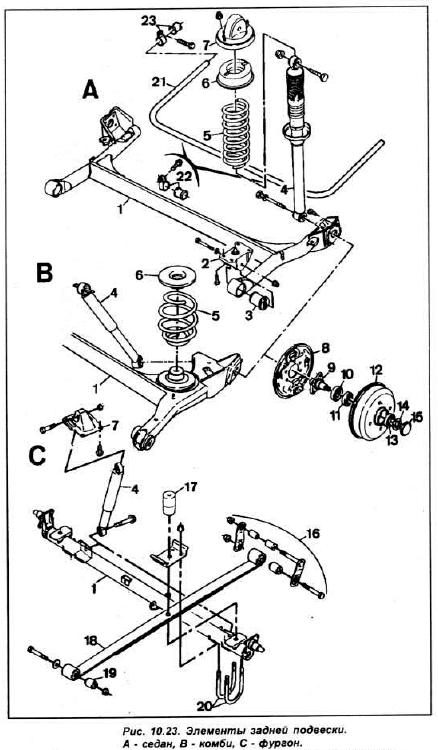

Товарищи, подскажите пожалуйста!!!!
У меня Эскорт универсал 92г. Сзади у меня стоят отдельно амортизаторы и отдельно пружины -бочки. Смотрю в каталоге, а там че то по другому - стойки короче ))) У меня может машина переделана? Иль просто несостыковочки где? ))))))

Всё правильно, у тебя-же универсал. Стойки на седане и хэтчбэке.

До 90 года рессоры(не пружины) шли на универсалах(Экспресс).щас не знаю не видел.Но стойки(аммортизаторы)ЕСТЬ У ВСЕХ!!! КАк без них?

Ну ведь стойка - это когда в пружине амортизатор! Надеюсь правильно???? :oops: :oops: :oops: А у меня пружина и амор стоят по отдельности!

83 год - стойки(амморты) сзади стоят отдельно от пружин,у меня на седане(86) так же.
После 90 года сзади, аморты пошли в сборе с пружинами.

Cтойка - есть такой девайс в авто, который состоит из амортизатора, пружины и верхней опоры. На универсалах с 90-го года ставили отдельно бочкообразную пружину и отдельно амортизатор.
задняя подвеска.JPG [ 59.63 КБ | Просмотров: 3371 ]
