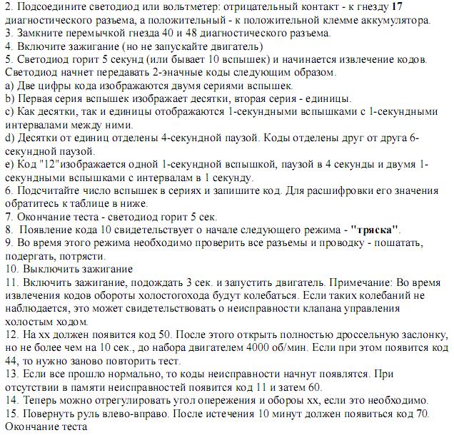

Имеем
1.инструкцию(см ниже)
2.разъем на левом крыле под капотом(см. ниже)
3.вольтметр
Ситуация следующая:
подсоединил прибор +акума и 17 нога разъема.
перемычка 40-48.
Прибор показывает 12.5В
Включаю зажигание, на приборе 7.5В.
Жду появления изменений напряжения для снятия кодов ошибок....
Не дождался :lol: :?
? в следующем, что то не так делаю?
У кого был опыт подскажите

В прошлом году я тоже согласно этой инструкции считывал коды ошибок... У меня стрелка вольтметра колебалась до полного завершения цикла считывания. Когда я расшифровал коды, то ни фига не понял, обильно выдало какую-то хренатень, не имевшую отношения к тогдашнему траблу... короче, я плюнул на всю эту диагностику и продолжил выявлять проблему старомодным способом )

дело в том что начало теста я так не дождался
После вкл зажигания напряжение упало до 7.5В и все
хоть бы какую то хренатень показала :?

Дык прочитал невнимательно- подключил-ключ повернул - подождал 3-5 сек- ЗАВЕЛ-дальше пошло считывание по схеме.

п4 включите зажигание (но не запускайте двигатель) :?

Егор, а куда подевался первый пункт интсрукции и что в нем сказано? Там есть существенная деталь- перед считыванием кодов ошибок разогреть мотор до рабочей температуры... ты так и поступал?
Удачи
Движка была разогрета как положено, сразу после поездки пытался снять
