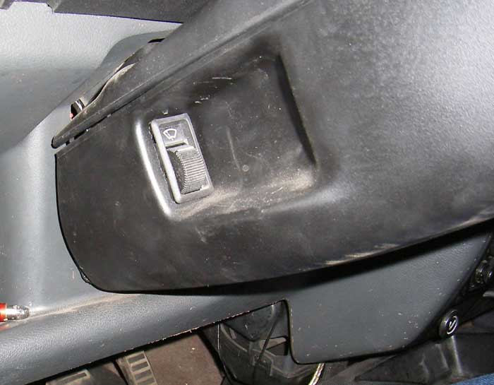

Если нету регулятора на ручке, можно врезать отдельный регулятор от съерры, Гранады и т.п. Или вообще любой потенциометр. Для того, чтобы сделать регулируемую паузу надо реле паузы ( красное ) четырёхвыводное заменить на пятивыводное и пятый ( центральный ) вывод соединить с корпусом через регулятор.
Вот как я поставил регулятор от Гранады на место отсутствующего троса подсоса.
Комментарий к файлу: Вот как я поставил регулятор от Гранады на место отсутствующего троса подсоса.
reg.jpg [ 34.24 КБ | Просмотров: 6933 ]
