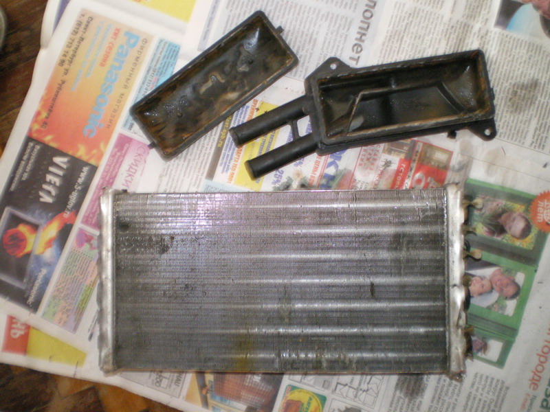

ввиду текучести сего агрегата была проведена трепанация...
IMGP0854-1.jpg [ 164.88 КБ | Просмотров: 3379 ]

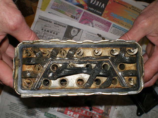

профиль со стороны трубок
IMGP0853-1.jpg [ 127.94 КБ | Просмотров: 3377 ]

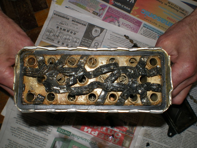

СообщениеДобавлено: Пт апр 13, 2007 17:52
Зарегистрирован: Пн сен 26, 2005 12:59
Сообщения: 128
с глухой стороны
IMGP0852-1.jpg [ 130.84 КБ | Просмотров: 3376 ]

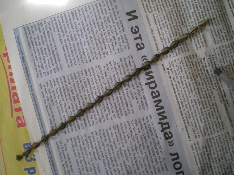

загадочные инопланетные спиральки :D
по штуке в каждой трубке
IMGP085-1.jpg [ 175.32 КБ | Просмотров: 3372 ]

вопросы:
зачем вокруг каждого выхода трубок резина
возможна ли необходимая теплоотдача без спиралей

СообщениеДобавлено: Пт апр 13, 2007 22:25
Сообщения: 3470
Ух- шайтан :shock:
Резинки -непонятно зачем.
Спиральки- для создания сопротивления потоку дабы ОЖ не пошла только по ближайшим трубкам а в остальных движуха прекратилась-бы.
И енто пройдет!
СообщениеДобавлено: Пт апр 13, 2007 23:18
Про эти резинки теперь можно долго думать, как в теме про клапан в термостате :) :wink:
Кажись, уплотнять им там нечего :?: Кроме резинки по периметру :?:
ЗЫ: А при наличии таких спиралек в трубках, им (трубкам) забиться грязью, как 2 пальца... А вот промыть напором воды не разбирая этот радиатор, думаю, будет проблематично.

Спиральки-понятно, чтоб поток нужный был, и чтоб трубки получше засирались :lol:
Резинки-странная вещь... :? Сам не представляю их предназначение, кроме периметра...Да, а сейчас они больше похожи на уголь активированный..красятся как маркер, фиг сотрёшь.

Ну одной стороны резинки стоят понятно почему - разделяют поток входящий (трубки внутри трапеции фото 853) и исходящий.
А вот зачем с др стороны? :D
По поводу того что напоминают уголь, мысля интересная, мож и вправду адсорбируют всякое гэ? :D
А спирали для уменьшения скорости пока (теплоотдача увеличивается)

Да пока особого энтузиазма не испытываю. Посмотрим как сборка и тестирование этого лего произойдёт, а там поглядим.
Второй хоть и тех же лохматых годов, но тоньше. Видимо двухрядный. И конструктивно может отличаться...
Кстати какие предложения по сборке? Резину старую уделить и оставить тока по периметру?
Удалить всю б/у резинку(не резина она совсем уже)изамазать герметиком-прокладкой?
Где возможно найти резину, нужного размера с свойством не разлагаться в тосоле?
Escort mk3
СообщениеДобавлено: Сб апр 14, 2007 11:34
Сообщения: 864
Откуда: Беларусь
Я бы все удалил и поискал бы резиновый уплотнитель. Я не думаю что для резины ОЖ агрессивна.
+ при сборке герметик рулит :wink: Ведь для ровной завальцовки нужна печкозакаточная машинка :D А у тебя ее явно нет.
герметик заполнит щели
