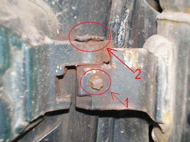

читал водной из тем что для того чтоб исправить провисание двери надо подкрутить какойто болт как я понял этоболт 1 (см. фото) вопрос куда его крутить и еще сама втулка петли странно зделана в виде рычажка 2 (см фото) ее надо крутить куданить?
P3130230.JPG [ 47.97 КБ | Просмотров: 3158 ]

Подкручивать этим болтом, но если втулка болтается, то не поможет. А рычажок это вроде завальцовка втулки, её крутить не надо.
по часовой крутить я правильно понял? как определить болтается ли втулка? вроде стоит крепко! по повуду дернуть дверь вверх пока нехочу! знаю я этот восьмерошный способ! я свой эскортик люблю!

Иногда без дергания не обойтись. Как проверить есть ли люфт? Затянешь до конца, если получится, покачаешь дверь и посмотришь люфтит ли.

никогда не видел ключей под такую фигню. Обычной головкой наверное не стоит крутить...
в том то и дело что я тоже не видел обычной головкой не полечается(((

Исчите, товарисчи, есть такие ключики...
У Опеля тож есть такие болтики.

Есть,есть такие....Я себе даже прикупил, уже.
Они в виде набора головок,около 8-10 шт,польские вроде, стоят около 300 руб.

Это называется E-type.
У меня в наборе есть.

В любом магазине автозапчастей, на рынке. Незабуть купить под эти насадки удлинитель. Легче будет крутить.

угу ток из 5 магазов где я был на ярославке в 3-х мне сказали - че? в 2-х сказали что таких не бывает(((
