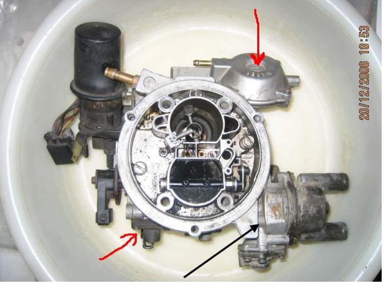

начал с того, что раскрутил на три части, потом пооткручивал почти все, и все продул.
честно скажу, что из-за обилия всяких каналов и дырочек нихрена не понял, как это все работает. зато понял, как важно то, чтобы они все были чистые :)
не стал откручивать только то, что красными стрелочками.

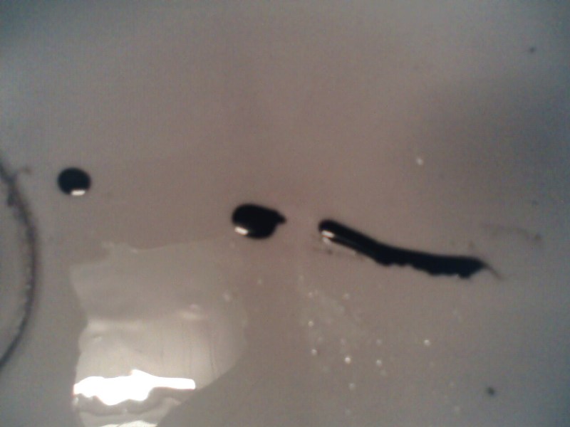

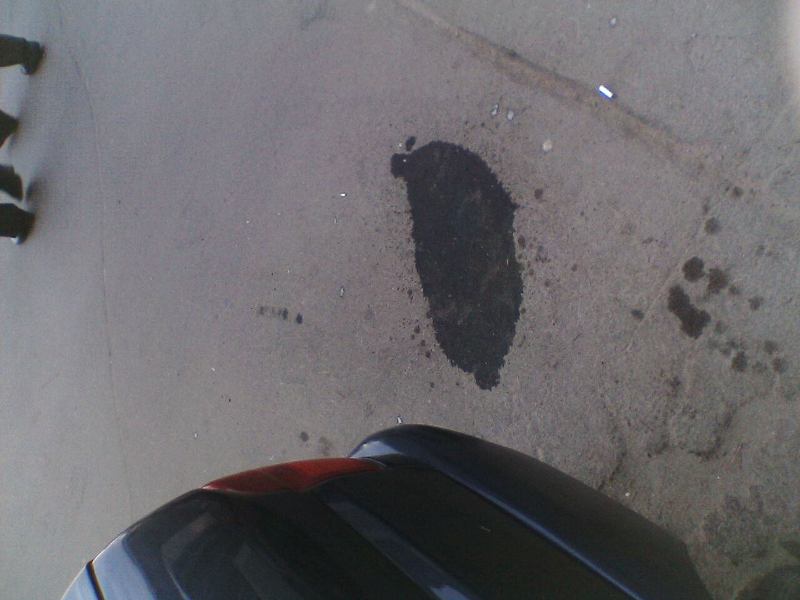

что было замечено: в этой вот вакуумной фигне (че-то не получилось её раскрутить, да и не хотелось - как она, кстати называется, и для чего служит??? :)) обнаружилось очень много масла (см ещё одну картинку - это как с неё капало....а когда дунул туда, всю раковину маслом залило, еле отмыл потом. ну и ещё одна картинка - то, что вылилось на асфальт из карба при снятии (снято уже с утра)). масло скока мог оттуда выдул и вытянул, прикрутил назад.

Пункт - 4
Корпус биметаллической пластины, его регулировка по меткам. Ты назад не вернул к средней метке?
Пункт - 3
И настройка, и установка, и направление струи усокрительного насоса, резиновые колечки - уплотнения вакуумного привода дрос. заслонки вторичной камеры.
Уровень топлива в поплавковой камере.
