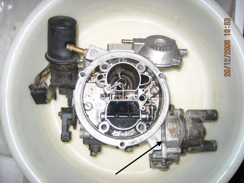

вот здесь колечко стоит. Если блок прогрева снять (нужно внутри три болта под плоскую отвертку открутить), то снутри будет канал. Там колечко с одной стороны, с другой - сосок. Сосок в колечко заходит, все герметично. Иначе - нет.
verh_601.jpg [ 62.75 КБ | Просмотров: 2214 ]
Димон, yur_capricorn и всем остальным -
спасибо.
сейчас поеду домой и гляну на это дело воочию...
