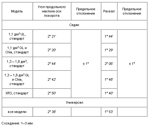

Вот, собственно, вопрос.
Со схождением понятно, нулевое будет оптимально,ИМХО.
В литературе конкретных значений развала не нашел. Пишут, что не регулируется (это понятно) и задан конструктивно в зависимости от модели. Но какова величина развала должна быть у хетчбека до 90 г.? Для проверки то нужно знать? Сколько градусов + или - допустимо?
Спасибо.

Выбирай. Имхо у хетча тоже самое (или вернее это вообще про хэтч, ибо иксеров седанов.... =)))))

Миша,в цифрах там несколько градусов,прости точно не помню.Главное что б верхние точки колёс были друг от друга дальше чем нижние...

Олег, у тебя же софтинка эта же есть. Там написано =))))

Да,Костик,есть софтинка.Да только не очень верю я ей ,особенно цифрам,сталкивался с расхождениями с Хайнсом.И скока не ковырялся со своим авто,понял что Хайнс точнее.
Вот доберусь до своей подвески,буду думать о цифрах :wink:
Просто с нее утянуть для меня проще чем с хайнеса. Ибо сканера нет. =))) А цифири такие-же. Есть пара отличий, но они намного меньше допуска =)))

Сегодня мастер возился с левым передним колесом чтобы выставить развал как на правом. Говорит, что справа все норма, а левое удалось подвинуть почти на 1 градус, т.е еще осталось что где то на на 1 градус верхняя часть левого колеса наклонена внутрь, т.е развал его отрицательный на 1 градус с небольшим, а правое стоит вертикально. Регулировал передвигая крепление внутреннего сайлентблока на левом рычаге на 7 мм внутрь, т.е к центру машины. Больше не получилось, стабилизатор поперечной устойчивости не позволил дальше двигать. Но , вроде, лучше стало управлять машиной. Схождение сделал нулевое.
Там в таблице , что выложил ShiphT, допускается отклонение на + - 1 градус. Так это значит, что на одной стороне может быть даже - 1, а на другой даже +1 ? Или эти отклонения джолжны (если есть) быть одинаковыми с каждой стороны?

Честно говоря, думаю что нет. Допуск в 2 градуса это для обоих сразу. А отличие одного от другого много меньше должно быть. Но цифирок заветных я пока не вижу... =(((
СообщениеДобавлено: Вт мар 27, 2007 23:12
Значит, можно считать, что у меня в пределах нормы, если правое вертикально, а левое на 1 градус верхушкой внутрь завалено? :?:

Неа, в пределах нормы, это если у тебя от 1 до 3 градусов. Но никак не -1 =)))

:? Значит, маааленький "домик" и на одном колесе не допускается?
Так що ж робыть?
Резину, как будто бы не ест. Зиний Гиславед без следов износа. На летних только 2 недели катаюсь. Будем посмотреть ...

Замерь расстояние между чашками. Может тебе придется стаканы править......
СообщениеДобавлено: Вт мар 27, 2007 23:35
У меня установлена регулируемая распорка между стаканами. Так, если начать раздвигать, то будет двигать в обе стороны, а нужно только влево.
Думаю, надо еще в другом сервисе проверить, что они скажут. Хотелось сделать как должно быть, а пока не получилось.
Управляемость нормальная, никуда не тянет, не уводит. Может забить на все :wink:
