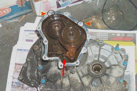

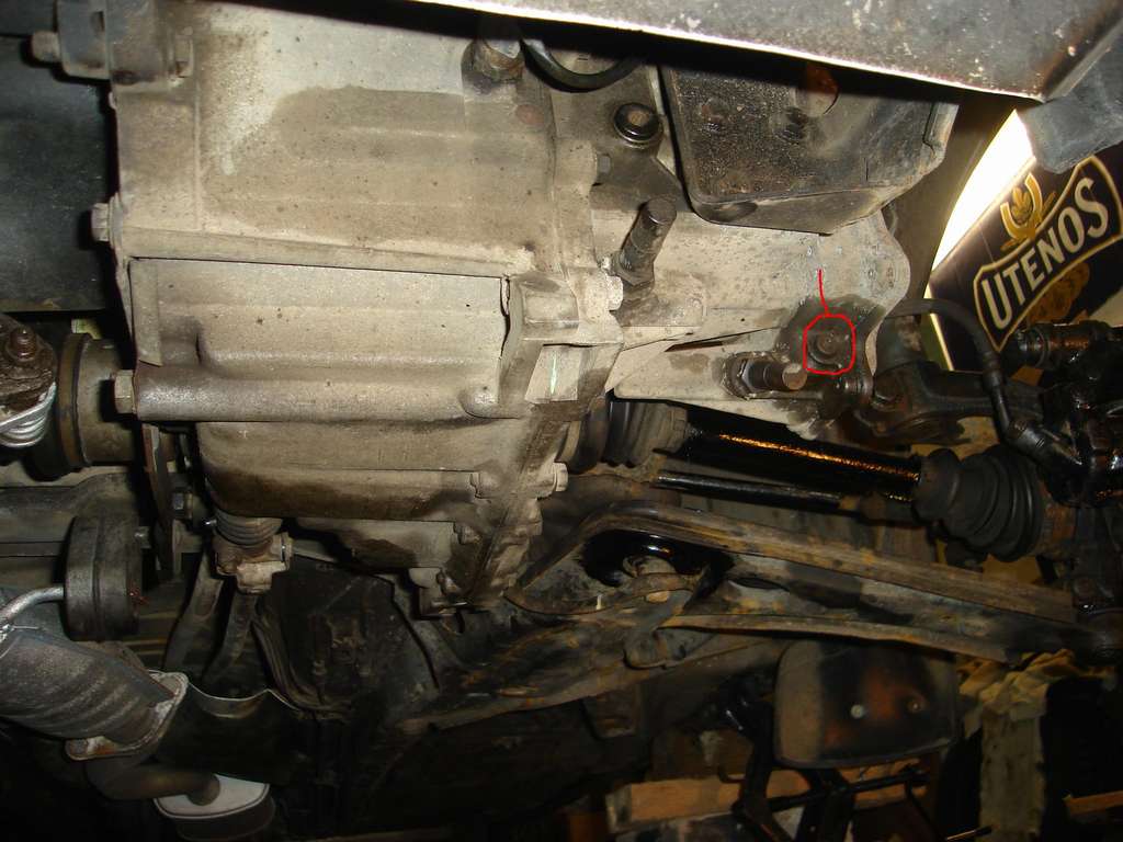

Откручивал зтот винт по совету одного "спеца"/ сливал масло/ после этого пропала пятая передача

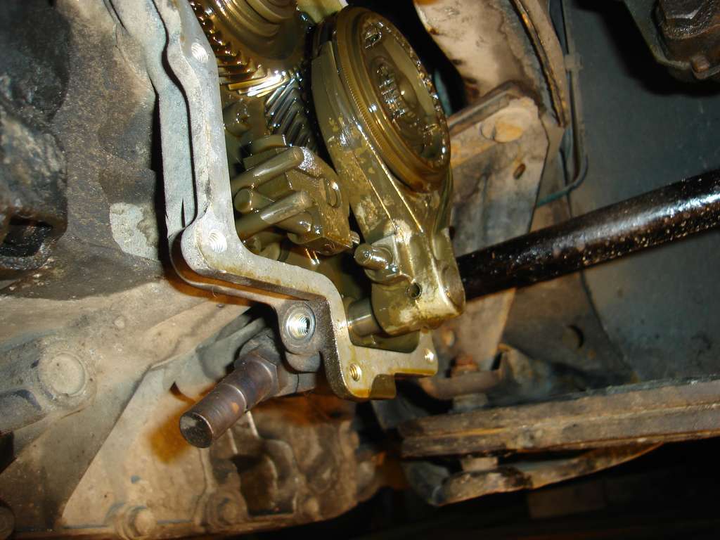

Сегодня снял крышку с коробки оказалось что этот винт вкручивется в эту скобу. / открутил его скоба и упала/поставить не сообразил как завтра продолжу. Можеть кто разбирал такую коробку?[/img]

Ты выкрутил совсем не тот винт. Если уж и хотел слить масло, то нужно было выкрутить тот большой, который чуть ниже заливной пробки. Но все равно, полностью масло не сольется. Можно было просто долить необходимое количество. Разговоры о том, что разные масла нельзя смешивать - просто сказки!!!
Что не тот выкрутил я давно уже понял

Я понял, что это фото твоей, а ты спрашиваешь как дальше разбирать.

К сожалению не подскажу, не помню. Как тока не оказалось подходящего съемника так и оставил сию затею. Если буду собирать то примером будет коробка с разбитым дифференциалом, с неё и хотел снять крышку картера пятой передачи и посмотреть как там крепится всё. Сегодня было некогда, занимался подгонкой инструмента для нарезки резьбы в подрамнике. Посмотрю завтра и отпишусь.

Дальше я разбирать не буду просто не могу сообразить как на место поставить то что выпало

Все разобрался спасибо ВСЕМ
