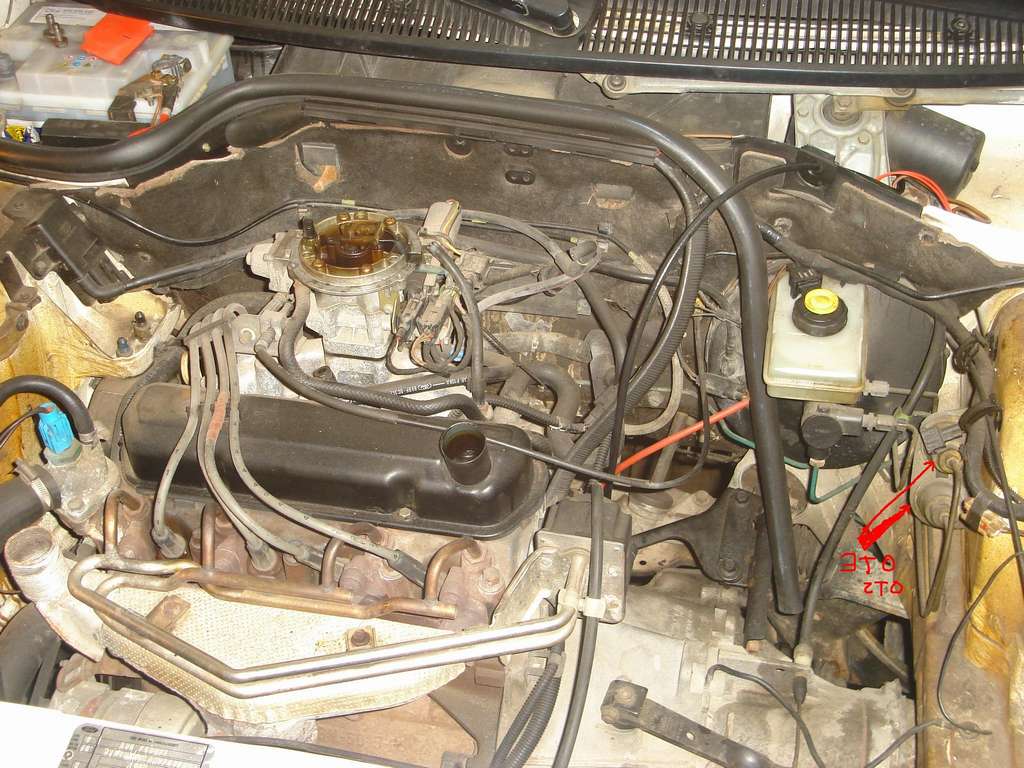

что с тормозами левый передний и задний правый не могу прокачать идет воздух кто по тормозам спец выручайте

томоза диагональные... рас прокачать не можешь, трабл в главном.... засорился и тормозуху не прокачивает....
Или менять, или снимать и мыть-чистить....
могешь по другому... тормозуху ВСЮ слей из всех штуцеров, потом компрессором попробуй продуть нерабочий контур...

воздух идет только с заднего а при торможении переднее левое и заднее правое тормозит позже

Паш... Да просто ответил... :D
Ту Автору... Полюбому тады главный снимать и промывать-чистить... :D

А вот эта приблуда на фотке /клапан регулировки давления в тормозной системе/ или я путаю ?влияет ли ОНА НА ПРОКАЧКУ ТОРМОЗОВ МНЕ ГОВОРЯТ ЧТО ПРИ ПРОКАЧКЕ КОЛЕСА ДОЛЖНЫ БЫТЬ НА ЗЕМЛЕ ИНАЧЕ НЕ ПРОКАЧАЕШЬ

... ото не скажу... по моему прокачивали с Димоном и на земле, и поддомкраченную, без разницы.... прокачиваица....

то что стрелками на картинке показано это регулятор тормозного давления
