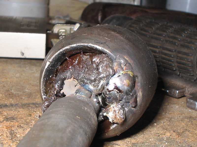

Сегодня менял левую рулевую тягу.
По мануалу для замены надо снимать рейку, мне это не представлялось возможным (зажата ДВС), то пришлось менять без снятия рейки.
Вывернуть тягу мешает шарнир (проворачивает) поэтому делал так.
приварил тягу к корпусу шарнира, взял трубу и открутил.
На новой наплывы под ключ, поэтому затягивать было легче.
есть фото.
escort turner 1.6 Zetec 96.

Я отрезал от "своими руками"...
Фоты получил, кладу как есть (ток размер подогнал), привожу пояснение из письма.
После всех обсуждений автор может опять прилепить в "своими руками" выводы...
На 72 в далеке виден шарнир(пыльник снят) соединяюший рейку и рулевую тягу
(руль выкручен до упора вправо), т.к. надежно захватить шарнир не возможно,
нет место и на шарнире незашто зацепиться, поэтому решил зафиксировать тягу
в шарнире. на 0437 видно, что прихватили тягу к корпусу шарнира. дальше нашли
трубу и тяга открутилась без особых проблем.
Изо072.jpg [ 43.44 КБ | Просмотров: 1731 ]
0437.jpg [ 47.68 КБ | Просмотров: 1731 ]
есть фото.
в пн поинтересуюсь, но всю жизнь шведками откручивали на подъемнике
СообщениеДобавлено: Чт мар 08, 2007 22:36
aleksej писал(а):
... менял левую рулевую тягу.По мануалу для замены надо снимать рейку.
Ни кто не снимает рейку. Обычно снимают гофрированный пыльник и откручивают тягу.
СообщениеДобавлено: Пт мар 09, 2007 12:53
Mishal писал(а):
Интересно,что за мануал?
Согласен с Мишей...
