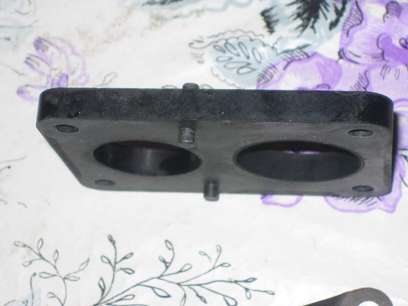

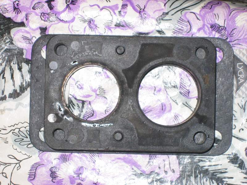

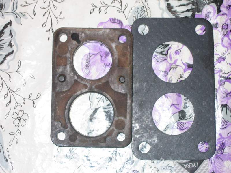

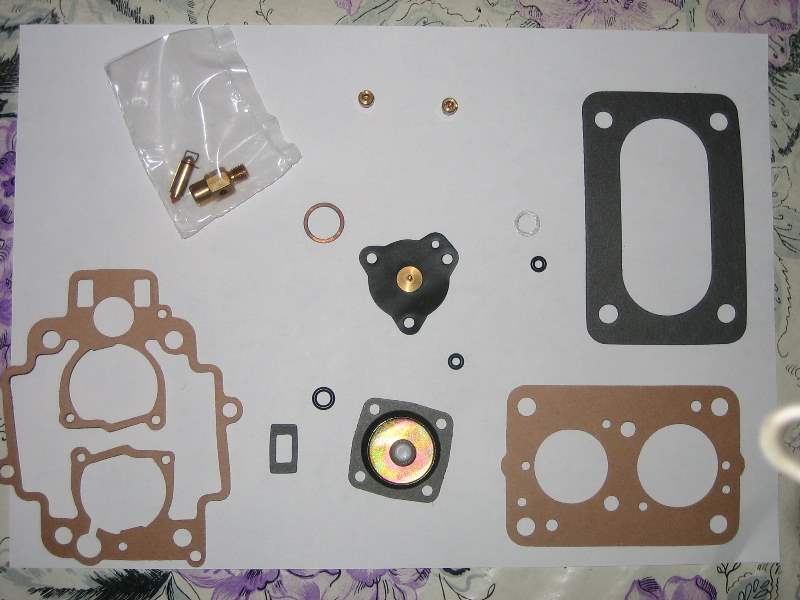

Фотки для сравнения тлд и восьмерковые. кто хочет карб менять. А также фотка ремкомплекта вебера тлд.

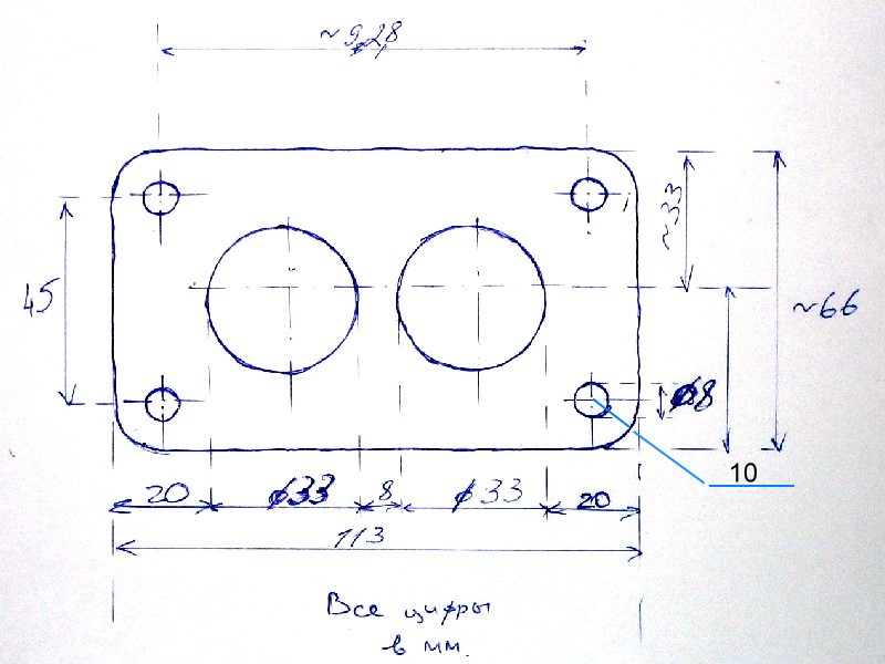

Если не очень затруднит, можно было бы увидеть межцентровые расстояния крепежных отверстий восьмерошного караба, или просто в цифрах многим помогло бы сорентироваться.( нет просто возможности померить восьмой карб)

прошу отнестись к цифрам с пониманием - прокладку ж мерял =)
пс. от центра посадки до края - диаметр около 10 мм

Огромное спасибо, все просто отлично.......

Молодцы мужики-именно по прокладкам лучше и безгеморойно определять совместимость узлов авто.
Точно так же можно определить совместимость коллекторов.Для тех кто хочет поставить коллектор от ДФТМ под солекс.
