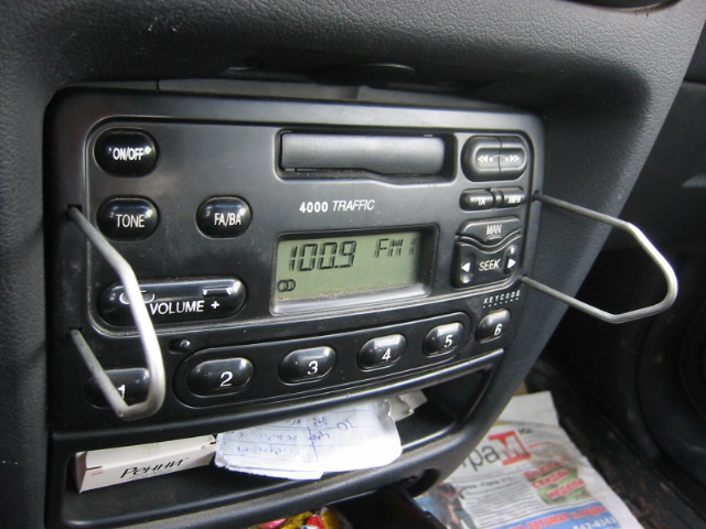

Вот, сделал фоки, для ясности:
Комментарий к файлу: Приспособа для снятия радио.
На концах - специальные канавки.
IMG_0844.JPG [ 165.57 КБ | Просмотров: 2480 ]
СообщениеДобавлено: Ср фев 21, 2007 21:48
Вот, так:
8)
Комментарий к файлу: снятие приёмника
IMG_0843.JPG [ 101.73 КБ | Просмотров: 2478 ]

Докладаю: Во время проведения экспроприации пары вязальных спиц никто не пострадал. Противник сдал инструмент практически без боя. В настоящий момент специальным инженерным подразделением ведется доработка полученного трофея до указанного на фотографиях разведки состояния секретного девайса.

Спицы подошли. Магнитолу вытащил. Там требуется пайка. Надо искать паяльник на 12 V чтобы можно было в прикуриватель воткнуть... Такое бывает?
