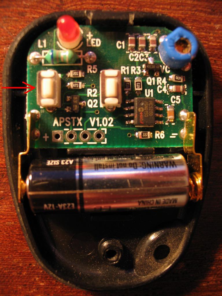

Брелку уже дай бог 4 года и стала не контачить одна кнопка. То посильней надавишь, то в бок ее немного отклонишь и нажмешь. Но недавно на морозе вовсе не мог снять машину с сигнализации. Прыгал вокруг нее да и только. Подскажите можно ли где-нибудь отремонтировать или искать др. брелок???

Можно заменить кнопкку от какогонить пульта ДУ...
Но как правило такие симптомы у дохлой батарейки в пульте,кажется что кнопка не контачит-меняешь батарейку и она контачит.
Удачи!
А если всётаки кнопка.то перекинь их местами,вторая наверно не нужна?

Батарейку менял уже два раза, дело в кнопке. Менять местами нет смысла они дублируются, но их функии немного различаются. Где можно купить такую же, м.б. в Chip и Dip?
Наверняка.
И стоить она будет вряд ли больше 10 рублей.

Я любил разбирать такие кнопки.чистить латунную мембранку и обратно спаивать.И работало.
Лень бегать по городу и искать,мне было проще дома с пинцетом и паяльником. Пока ищешь кнопку,просто выпаяй её. А контакты замыкай какойнить железкой и будет работать...

Заедь в магазин МИКРОНИКА (радиапаратурой торгуют).Там любые кнопки есть.
я сам перепаивал.

Сдохла кнопка. Обычное явление. Был случай на Пантере, кнопка запала, а там режим: если жать на неё при включенном зажигании 3 сек включается режим "антиограбление" - блокируется двигло и врубается сирена. Пришлось ехать, ставить перемычку на блокировку и откусывать сирену, чтоб хозяин своим ходом мог до дому добраться. Правда с моргающими габаритами... :lol:
Кнопка стандартная. Стоит она ещё в панельках мангитол. Так что если есть убитые панельки, смело можешь ставить оттуда. Кнопки бери с них наименее используемые. При выпайке желательно использовать вакумный отсос припоя.
А так есть они в любых радиомагазах.
Бывает двух типов исполнения:
- ножки вниз
- ножки в стороны
Я такие уже менял не раз. Паяльник нужен не мощный, или мощный, но обязательно с регулятором температуры жала, т.к. кнопку влёгкую можно перегреть при пайке. Особенно современные корейские, круглые, кнопки с ЛыЖи или Самсунга.
Удачи! :wink:

полн. поддерживаю Костю - меняй кнопку и забудь,
заодно может просто холодная\нарушенная пайка ее выводов была - пропаяешь - будет ок.

причина часто в том что упругая контактная пластинка в виде "ш" ломается посеридине и непружинит - неконтачит.....
зайди в детскую, открой ящик с игрушками пару-тройку дивайсов с такими кнопками найдешь..... :wink:

Я тож методом Guitaristа кучу кнопок восстановил, но ниче не выпаивал, снимал вехнюю пластинку, чистил все контакты,после загибал верхнюю пластину назад. да, представьте себе, именно из-за загрязнения там не контачит, переломанной пластинки не видел ни разу. Работают после ремонта отлично. Намного дешевле и быстрее, чем варианты с новой кнопкой или тем более с брелком.

Несогласная я. Кнопка стоит 5 рублей, т.е. конечно дороже чем 0, но заменить кнопку намного проще чем разбирать и чинить. Никогда правда не разбирал, но у меня этих кнопок везде по пригоршне насыпано, мне их покупать не надо (поэтому тоже 0 руб - цены одинаковы). Но сменить ИМХО намного быстрее... Дпа и проще - никакой ювилирщины, можно обезьяну заставить это делать.
