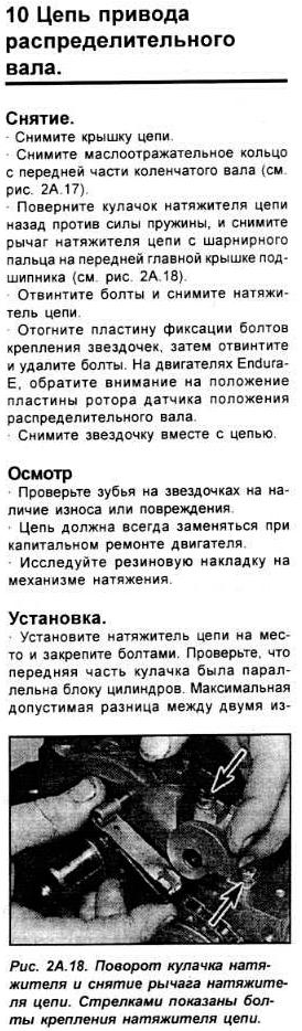

Точно цепь гремит?
Может клапана стучат, или подшипник на помпе умирает? :wink:
Прочти пункт Осмотр ниже. Мануал правда кривой :D
1.JPG [ 73.79 КБ | Просмотров: 1211 ]

Спасибо, на выходных займусь :)) думаю цепь, клапана регулировали недавно с Олегом, помпу поменял недавно (клинануло ее) так что - цепь :))
