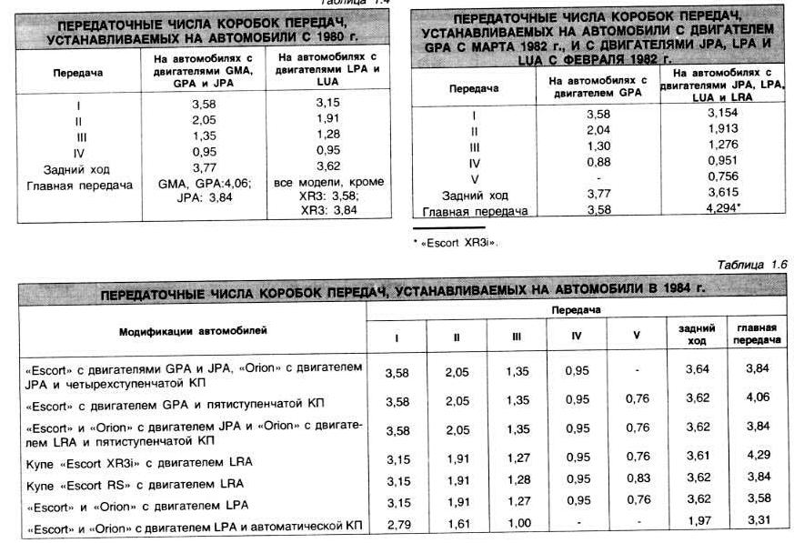

Если кто знает подскажите плз. какие передаточные числа в коробке от ескорта 1,6дизель, подозреваю что у меня коробка из бензинки.

Почему такие подозрения?
Если установлена коробка от бензинового мотора, то от какого объема? Для дизеля 1,6 и 1,8 коробка такая же , как для бензинового 1,6.
У бензиновых 1,1; 1,3; 1,4 передаточные числа одинаковые, но отличаются от бензинового 1,6. Отличия только для 1-й; 2-й и 3-й передач. Передаточные числа 4-й, 5-й и задней у всех пятиступенчатых коробок одинаковые.
ЗЫ: Поиском посмотри по форуму в темах, где упоминается коробка передач. Была выложена таблица с передаточными числами.
Не чего подобного у дизеля своя коробка, а у бензиновых своя. Но отличия ощущаются только на первой и второй передачах. И на пятой бензиовый мотор разгоняелся до 150 с бензиновой коробкой и до 160 с дизельной. Ну покрайней мере у меня так было. Дизельный мотор с бензиновой коробкой трогается очень лего но разгоняется не охотно. Зато проходимость увеличивается. С коробкой от 1.4 эти отлитчия больше ощущаются. Да цифорки на коробках разные. Ты напиши свои а народ наверное чего нибудь подскажит по аналогии со своими коробками стоящими на их машинах.

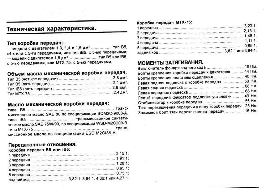

Может тут что поможет :roll:
табл.jpg [108.25 КБ]
Копия табл.jpg [105.64 КБ]
Копия Копия табл.jpg [68.02 КБ]
И енто пройдет!
