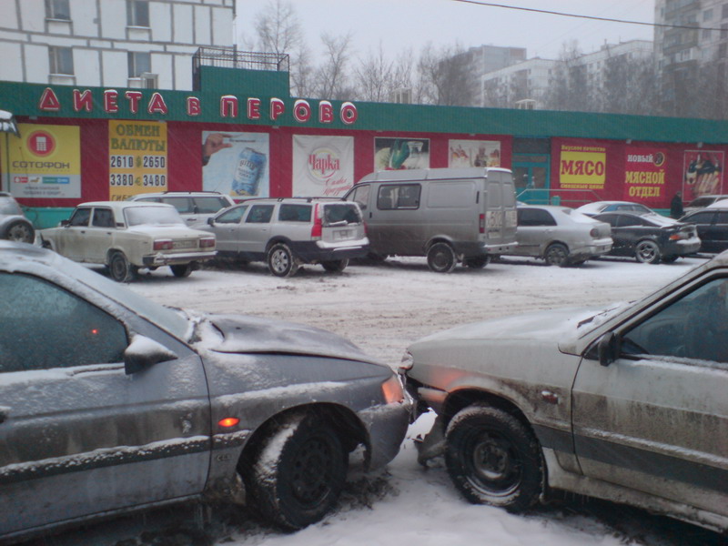

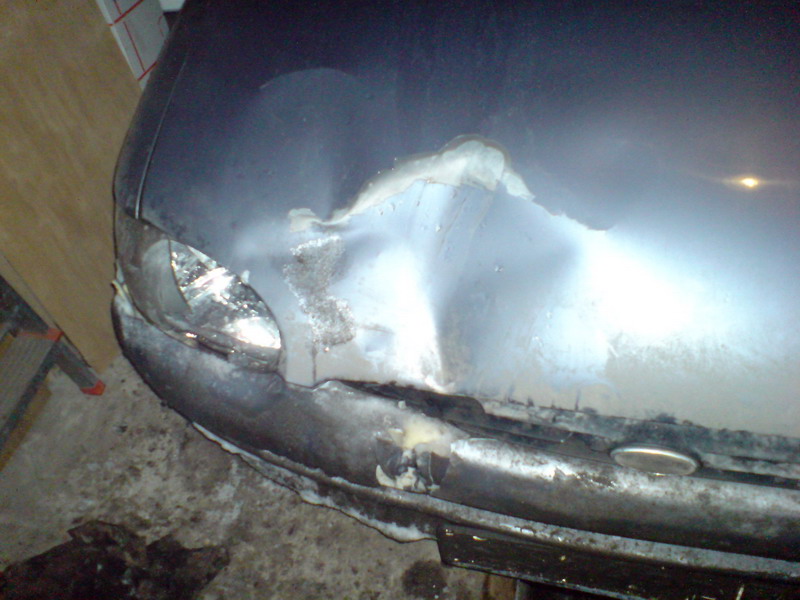

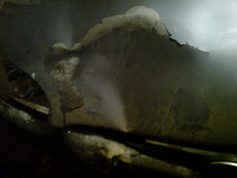

отметил я вчерашний снегопад на славу. Долбанулись в 12-55, Гайцы приехали в 17-00. пока щас буду бегать по страховым и гаи не могли бы вы на глаз по фото оценить-реально ли восстановить капот или придется новый/с разборки брать? я ехал по главной. из повреждений-капот, фара, бампер, решетка радиатора. На днях поеду в сервис чтоб там подсказали что и как, ну а пока чтобы готовиться мне морально...
зы. пока стояли мимо проехало 4 ицкорта =). пересечение перовской и электродной

СообщениеДобавлено: Ср фев 14, 2007 10:57
Начальник гаража
Сообщения: 2382
Откуда: Моск. обл.
Реально.
Ескорт 92г. Зетек 1.8
СообщениеДобавлено: Ср фев 14, 2007 11:01
Сообщения: 476
Откуда: Москва м.Марьино
Фару бампер под замену ,капот можно рехтонуть сверху будет идиал с нутри убого там куча жёсткостей.

СообщениеДобавлено: Ср фев 14, 2007 13:00
Начальник отдела РЭА
Сообщения: 3829
Соболезную. Но последствия не страшные. Капот можно вытянуть.

Да Миша.....Сочувствую, мы стобой попали.
У тебя капот правиться лекго, бампер посмотри в http://www.z-auto.ru/cats/index.php?mar ... tail=56330

ремонт бампера обойдется в цену нового тайваньского.

Капот лутьше всеж поменять,гнить после выпрямнения будет безбожно.
А бампер можно и самому делать стекловолокном,я делал и потом красил.Вышло идеально. :wink:

Капот можно отстучать, но лучше поменять, т. к. там ребра жесткости их отстукивать очень геморойно.
На счет железа обратись к Холеси.

Фотки-УБОГИЕ!!!
Братцы,ежели хотите норм. оценку фоткайте больше и лучше!
На лицо- то что должно быть в акте оценки!!!!!
--Капот - деформация с изломом ребер жесткости- замена однозначно!
--Решетка радиатора(капота)- деформация пластика с утратой фрагментов-замена однозначно!!
---блок-фара передняя левая-разбита-замена однозначно!!
--Указатель поворота передний левый--разбит?-замена.
Коректор передней левой фары-излом?,деформация?-замена!!!
---бампер передний- деформация с разрывом мтериала--замена!!!
НЕ ПОНЯТНО-----
звдето-ли крыло(ЛКП)??
Усилитель пер.бамп-деформация?
Передняя панель-деформация???
Эмблемы на кузове--предмет РАЗОВОГО монтажа--замена по любому!!!
Описывайте аварии более подробно и фоток не жалейте - подскажу что могу(независимая экспертиза :wink: )
УДАЧИ!!- и ПОМНИ ОСАГОшник- это не человек- смотреть за экспертами нужно очень внимательно( НО ВЕЖЛИВО!!!)- они тоже люди!
И енто пройдет!

УУУУХ, спасибо! фотки такие выложил, чтоб про капот услышать мнения. все остальное не стал фоткать =(.
фара с поворотником одно целое.
корректор левой фары-а где он? =( скорее всего не достал удар до него.
крыло левое не задето
Усилитель пер.бамп-а это под бампером? тада не заглядывал...
Передняя панель(это железная к чему все крепится?)-не пострадало.
Какова примерная стоимость всех этих запчастей и стоимость установки/покраски? на какую сумму страховой соглашаться, а при какой независимого эксперта брать? завтра как освобожусь, попробую в сервис подъехать...
кстати, получится повесить туда же треснутое лобовое по низу (явно от перегрева печкой на холоде) и лопнувший рычаг передней подвески с раздолбанной тягой стабилизатора-типа от удара все это..
