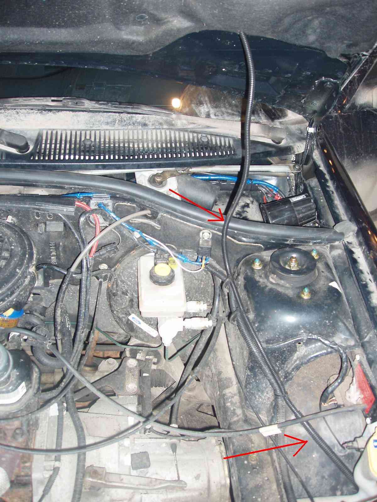

Заметил, что на фордике, в отличие от моих прежних машин, на ходу замерзает омывайка в трубке. От тепла двигателя она ходу на старых машинах оттаивала. Оказывается, в форде незамерзайкопровод проходит в крыле, где охлаждается набегающим воздухом, и проходит за утеплителем крышки капота, где тоже не подогревается. Взял гофру и метр трубки и протащил через моторный отсек. Замерзать перестала и ощутимо экономится незамерзайка, больше можно доливать воды.

Вот я бы так не обобщал...Форды разные бывають,опять таки годы выпусков и тд.
К примеру у меня на 86 г Орионе эти шланги не в крыле :wink: и не в капоте.Мои писалки прям под лобовым,а шланги в моторном отсеке.
А вообще я бы не экономил концетрат омывателя,и замерзать не будет

У ВАС- я делал еще проще- наращиваем щланчик омывателя, несколько оборотов вокруг патрубка с ОЖ- и получаем на трассе почти кипяток.

Точно ,Лёха ! Я читал о таком способе.Делать не стал,потому как не замерзало ещё.Так я на жигулях хотел сделать,не успел-пересел на Эскорт.А на Эскорте всё в порядке :wink:

Да что ты Миша,какой там кипяток? Это надо весь бачок обматать тосольным шлангом,что б кипяток был.
А вариант Лёхи очень оптимальный.А лобовое стекло прогреется так же как и шланг омывателя и уже не будет холодным...

Ползовал ену систему на 1,4 86г/в в течении 3-х лет-- ничего не лопнуло!
Просто при движении по трассе зимой писалки замерзают нах , а так как подогрева писалок на 86-89г/в нет то омыватель перестает работать-- а "кипяток" это действительно условно, проходя по трубке жидкость нагревается и греет форсунки, да и на стекле не замерзает.

Нормальный вариант подогрева омывающей жижи. Только, ИМХО, там ничего не успевает нагреваться. Скорость протока жижи довольно большая когда насос омывателя включен. Но , все же, не такая холодная. А почему она должна замерзать при движении если правильно разбавлена?
ЗЫ: Купил прошлой зимой на заправке зеленую жижу "Магистраль", не разбавлял (на той заправке воды не было), так, сцуко, как нажал на омыватель, так все стекло под дворниками мутным льдом покрылось. Пишлось останавливаться и отдирать тряпкой это безобразие, вспоминая производителя и продавца этого "добра". А в бачке не замерзала.
ЗЫ-2: Сейчас залита жижа розовая от ХАДО. Не замерзает, но запах имеет какой-то сладковато-косметический или парфюмерный (как и вся продукция ХАДО).
