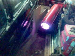

Насчет конденсата, машинку специально грели т.к. ваначале были мысли что морозы виноваты. На фото собстено процесс...
