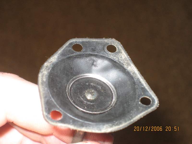

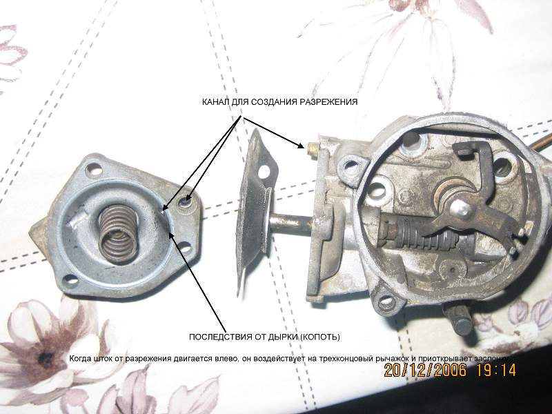

Там на мембране пускового устройства длиннючий шток напялен - сантиметра 4-5.
Он как - нибудь снимается? Или вместе с мембраной в комплекте идет?
Я пробовал снять - не получается, а в магазине говорят, что мембран со штоками не бывает, все равно будет отдельно...

это диофрагма пускавого устройства , должна быть в комлекте
покупал 2 разных рем комлекта в 1 была такая диофрагма в другом не было :evil:
тя обмануть хотят она прдается вместе со штоком .
Отверткой подожми пластмассовые вырезы контр. пробки, что выступют из корпуса - вытащишь диафрагму со штоком. Давай где нить пересечемся я тебе ее отдам. Рем. комплект лучше заказать в Экзисте, так как он у них по цене выйдет дешевле, чем в Виане или у меня в Пушкино.

Да я ее давно вытащил, просто шток с мембраны снять не мог. Мне продавец говорил, что мембрана без штока идет.
Да, давай пересечемся. Напиши, когда, где и во сколько будешь в Москве в личку, я позвоню - встретимся.

Диафрагма идет вместе с штоком.Одна деталь.Ее и разобрать то не реально.Снять довольно легко.Как Димон написал.
Еси нужен ремкомплект, бери в СПРИНТе. Я осенью комплект за 329 р. взял.Какой то итальянский...названия не помню.
