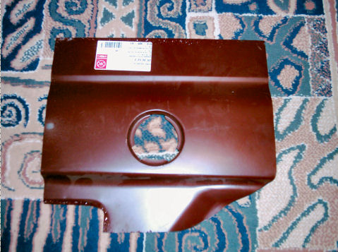

В свое время MK V фотку выкладывал, вставка от Klokkerholm
номер я пока не нашел (точнее не искал, ржа есть но на скорость пока не влияла :) Кто клоккера продает того и тряси.
Комментарий к файлу: вставка от MK V (точнее от Klokkerholm)

озадачился я железом (летом может делать буду ...)
так вот, не знаю как в московии, а у нас до клокерра "рукой подать"-
а каталог всего железа какое делают
http://www.klokkerholm.com выбираем Language ->English идем
в E-SHOP, он просит пароль, но сверху слева выбираем Product Search
затем последовательно нужный нам эскортик (и не тока эск)
и ву-а-ля : Rep. plate at filling hole, 3/5-drs (-92) - 2530522
вроде оно.
СообщениеДобавлено: Пт фев 02, 2007 5:11
Зарегистрирован: Пн мар 06, 2006 3:03
Сообщения: 289
точно, вроде оно! (по крайней мере на вид). в экзисте стоит 22 бакса, но вот народ утверждает, что на можайке и за 10 прикупить можно - нада сгонять!
