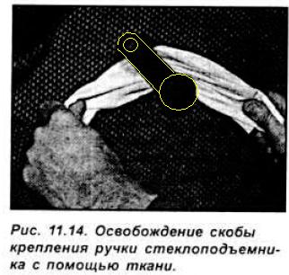

Народ! Спасибо, кто помог в моем первом вопросе, назрел второй вопросец :) Скрипин динамик в правой двери, пробовал снимать облицовку двери, все болтики открутил, а тут нах стекло подъемник держит ( ручной), помогите пожалуйста как его снять, в мануале написано, но ни х.. нифига тоесть не понял :)

А чего там непонятного?
Берешь кусок ткани, засовываешь под ручку и туда-сюда двигаешь :D
Тем самым ты скидываешь скобу, которая удерживает ручку.
Все! :wink:

В том то и дело, что не получается :(

До 90-91 г/в ставилась нормальная ручка с болтом, потом перешли на ручку с фиксатором- снимается неохотно с помощью тряпки или отвертки- чаще двух отверток ,одной толкать другой отжимать с выступов.

Надо нажать на область двери около оси ручки, она прогнется и станет видно (если сбоку смотреть) фиксатор. Его толкаешь ножичком или тонкой отверткой и он соскакивает.

Первый раз тоже отверткой скобу убирал.
Потом манул почитал, усё получилось как нарисовано.

Грю же..... Обивку внутрь, скобку крючком вязальным подцепляете и на себя, выскакуваит на раз....
