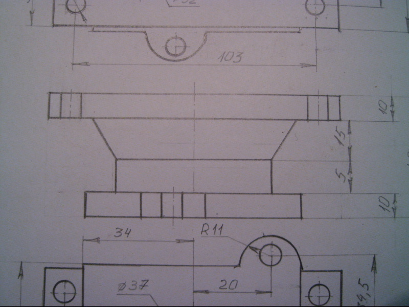

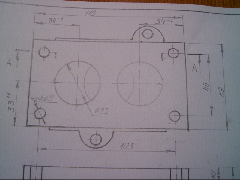

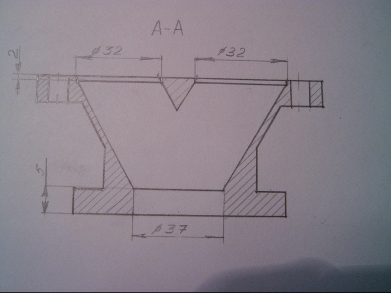

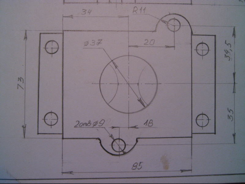

Так вот есчё есели злыдни какие просмотрят чертёж пусчай не удивляються почему так грязно.1-эскиз 2-токарь работа не чистая!.
