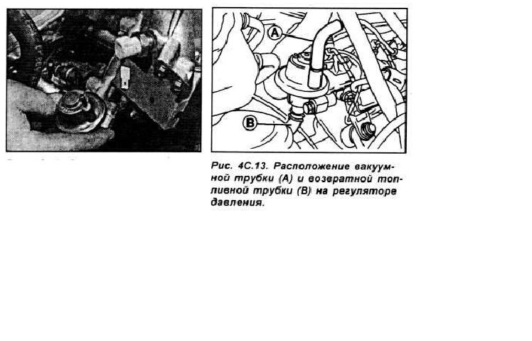

На топливной магистрали прикручена тремя винтами фигня по форме напоминающая верхнюю часть детского волчка (юлы) диаметром ~3 см и к верхней части этой хреновины подсоединен вакуумный шланг.
М..да.. - объясненьице!?
В pdf у меня есть рисунок, но как его сюда вставить не имею понятия.

Самый простой способ - вывести картинку в пдф на экран, нажать клавишу "принтскрин", в буфер поместиться картинка, далее в любом графическом редакторе вставить ее из буфера как новое изображение и сохранить в jpg, например. После прицепить в сообщение.

На левом рисунке этот самый регулятор в руке.
На правом - расположение трубок.

на сколько я знаю этот шланг слегка не там а тут! у мя тоже была это проблема! исправлено гермеритом спецальным тот что в пистолет заправляют!(блин немогу добавить картинку(( а точней фотку! она весит 74 кб мне говарят что это дофига!) а ваще она на самом верху ннжектора збоку! если скажут мне как фото вставить то выложу! а то что выложено на ресунке выше это регулятор давления топлева!
