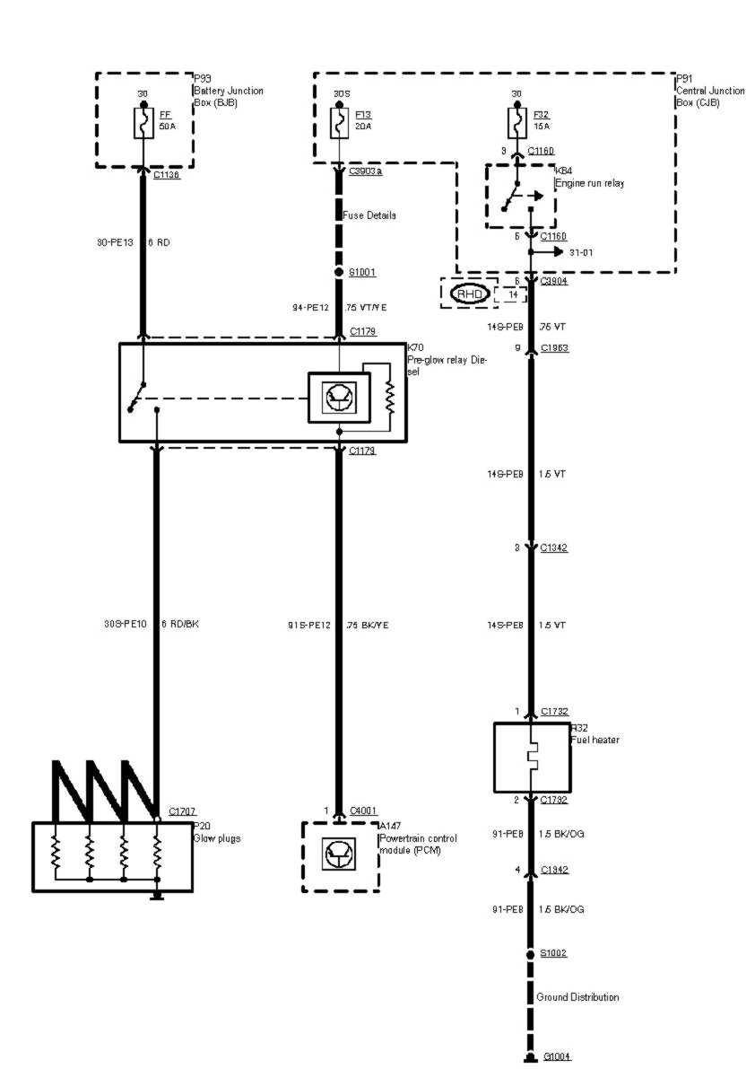

Гыг. Собсно, вопрос опять остался без ответа. Еще раз уточню.
1. Если двиг холодный или горячий, включить зажигание и мерять ток, то свечи едят 50 А сначала и примерно 35 А секунд через 20. И едят до полного разряда АКБ. Если же запустить двигатель, то свечи отключаются через 10-20 секунд. Значит, реле исправно? Реле самое обычное, о четырех контактах... А вот откуда приходит управляющий сигнал? По электросхеме - с мозга, но тогда это попадос, мозг стоит нереальных денег... Почему при запущенном двигателе реле отключается, а при незапущенном - нет, сколько б не ждать?

Об чем и речь... Даже на горячем двигателе они включаются, а отключаются только после запуска двигателя. Реле же у меня - самое простое, четырехконтактное, без таймера. Хотя на схеме нарисовано, что оно не простое... Сейчас попробую рисунок схемы выложить.

Картинка электросхемы с релюхой:
relay1.jpg [56.71 КБ]
