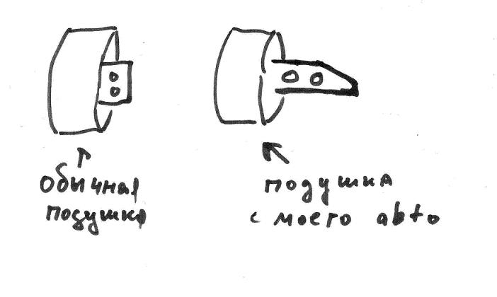

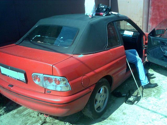

Приветствую всех. Случайно наткнулся на форум и очень был этому рад. Я являюсь счастивым обладателем Форд Эскорт кабрио1.8i 130л.с 91г.в. коробка MTX-75 Автомобиль у меня с 2002г. ., и с того момента машина провела не один месяц в ремонте и была заменяна масса запчастей, но сам автомобиль я менять не хочу.
На данный момент авто на ходу, но состояние у него тяжелое:
1. Прогнил кузов под аккумулятором в салон, вследствии чего во время дождя место для ног переднего пассажира превращается в тазик с водой. Из-за воды так же пострадала часть электрики, но не критично.
2. Серьезные проблемы с переключением передач - ручка переодически проваливается и передачи не переключаются. Во время старта на первой скорости машину сильно трясет, но разогнавшись до 10 км/ч все нормализуется. Подозреваю, что трясет машину из-за плохой подушки крепления КПП. Пытался купить подобную подушку на разборке, но мне подсунули другую, сказав, что на эскортах только такие. В магазина на заказ нужная подушка стоит 250-300$, при всей любви к своему авто, я не готов тратить 300уе на подушку. На рисунке ниже я попытался изобразить ту подушку, которая на моем авто.
Если кто-то сталкивался с подобными проблемами, большая просьба подсказать что мне следует делать и куда обращаться за помощью.

Берешь пластину металла 5 мм. Вырезаешь переходник.
Все это тебе сделает токарь-фрезеровщик.
Токарь - это человек который на ТЫ с металлом.
У нас такое обойдется в 300-500 р. Работа над переходником, ну и плюс сама подушка.
Удачи.
Вадим.
+1, смотри только чтоб посадка по кольцу подходила

По кольцу? Я подумал что переходник надо делать для металлической части и крепить к ней же.
Дим ты че то недопонял :D
новая подушка (к которой надо еще делать переходник) должна садиться плотно в круглое гнездо опоры :D
Сниму на днях подушку, пойду к токарю, посмотрим, что он скажет.

Подожди. От Мытищ живешь далеко? Гараж на фото твой?
Ескорт 92г. Зетек 1.8
СообщениеДобавлено: Ср дек 27, 2006 20:59
Зарегистрирован: Ср дек 27, 2006 3:26
Сообщения: 7
Откуда: Moscow
Живу м. Ленинский пр. Гараж есть.

Ну давай так: под акБ заварить успеешь всегда. Телефон ребят есть, догоримся, подъедем. Точные размеры старого крепления можешь выслать, или фотку? Суть дела я понял, послезавтра схожу к токарю, принесу ему старое крепление, объясню пока на пальцах, что надо сделать.
