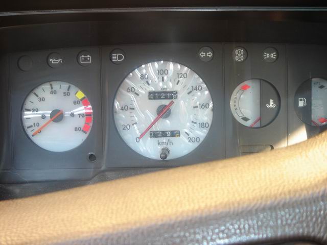

Я себе так сделал.Снял приборы,с них цыферблаты,отсканировал,почистил и кинул на принтер прозрачную самоклейку,благо работаю в издательстве,всё бесплатно+ свои руки.Тахометр от восьмёрки впендюрил.А потом клеишь всю эту беду на белый пластик и обрезаешь.А если вместо штатных ламп голубые светодиоды,то ваще красота вечером.Единственный минус,толи я плохо обезжирил пластик,то ли плёнка говно-в некоторых местах отслоилась,а руки пока не доходят разгладить.

СообщениеДобавлено: Пн ноя 20, 2006 22:34
Вот так поближе выглядит...
А как стрелки оранжевыми или красными сделать?

На тахо от восьмёрки она и так оранжевая,а спидометорвую покрасил из балона,предварительно обезжирив.

Миша,ну кому нужен цыферблат без тахометра?Подходит восьмёрочный к моей катушке, подходит и правильно снимает обороты,поверь мне.Потому как восьмёрочники всё украли у буржуев,даже патроны с лампами от приборки подходят.Мотор они хонинговали с немцами из Порша,поэтому восьмёрка так шустро реагирует на педаль газа.Солекс у французов содрали.Ну это всё всем известно.

...Подходит восьмёрочный к моей катушке...
А, у меня катушка другая, с 4-я выходами.
Наверно, и тахометр надо от инжекторной 10-ки?
СообщениеДобавлено: Вт ноя 21, 2006 1:26
А я никогда не встречал тахометр на 08 тазах. В книжке видел циферблат тахометра прямоугольной или квадратной формы от какой-то люксовой модели 09.
СообщениеДобавлено: Вт ноя 21, 2006 1:27
Миша,где-то я слышал,что именно так и делают,с десятки для твоего авто,но они дорогие-собаки.
СообщениеДобавлено: Вт ноя 21, 2006 1:29

А циферблат на них общий - длинный кусок пластика,на нём все приборы.Свой циферблат,я вырезал.как уже писал.

Дело не в том подходит ли тахометр к машине или нет! А в том сколько катушек зажигания у вас стоит, я ваще поставил от газели! У нее одна катушка, а у меня 2, и шкала у нее до 5 тасяч, следовательно мои обороты будут в 2 раза меньше, и я просто изменил шкалу предварительно уменьшив ее деления в 2 раза, и ход стрелки большой, и показывает правильно (с электронным сравнивал). Во как!
