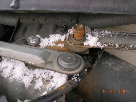

Привет всем!
Кто-нибудь сталкивался с такой проблемой - у меня периодически вылетает из гнезда поперечный рычаг стеклоочистителя.Ни поперечного рычага,ни вкладышей в него нет в продаже,а брать б/у не хочется - особо ничего не изменит,т.к. там выработка самих пальцев.
Подскажите,знатоки,что можно придумать,а то мне ничего путного в голову не приходит,кроме поменять весь узел в сборе (тоже б/у).
Спасибо!

Там не палец выробатывается,а сама шляпка- она вроде пластмасовая,шляпка-защёлка стоит копейки.Но если её нет в продаже.то можно востановить.Накинь тягу,защёлкни и выступающий бортик обтяни тонкой проволокой и закрути и она с пальца уже не спрыгнет.А ещё скорее всего у тебя гдето по трапеции перегруз-то есть смазать надо все узлы.Сними вместе с мотором,это просто и покрути рукой и смаж всё.

Я зубильные наконечники ставил на импорт. На Эскотор 96 от 2110 пошло, на Фолькс Лупо - тоже. У нас эти чашки практически не мрут, оси раньше заклинивают :)

Была такая хрень прошлой зимой.
Просверлил дырочку, нарезал резьбу, поставил винтик с шайбочкой.

Можно ещё кольцами резины проложить от чего угодно, чтоб не болталось.

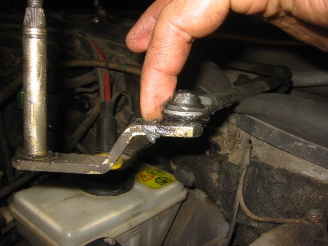

Задам сдесь по теме вопрос.
Как этот шарнир разобрать?
Комментарий к файлу: Хотел смазать внутри, но не смог разобрать.
Пробовал сдёрнуть - не вышло.
Я бы выкрутил винтик, он бы сам разобрался...

Какой винтик? Где?
(шарниры то, без винтов...)

Mishal писал(а):
dsa писал(а):
...Я бы выкрутил винтик...
Какой винтик? Где?
Но у меня то винтик есть. (См. выше)
СообщениеДобавлено: Вс ноя 12, 2006 14:32
:shock:
Там есть болтики крепления моторчика, и есть те, которые крепят всю трапецию к кузову.
А, сами шарниры - без винтов.(я спрашивал именно про шарнир, который у тебя развалился сам)
Или, я что-то не понимаю. :?:
Ставишь между верхней и нижней частью широкую отвертку и нежно отщелкиваешь одну часть от другой (только если пластмассовые вкладыши стерты,палец может потом не держаться!) :twisted:

Валерий К. писал(а):
... между верхней и нижней частью широкую отвертку и ...
Между частями чего, втулок ? Или, между рычагами?

Можно просто нажать одну тягу на излом- выскочит.
Но зачем это надо? Потом может само на ходу соскакивать- ремкомплектов нет!
