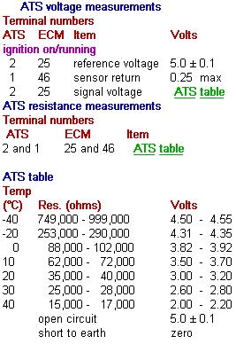

Немного информации из программы CAPS.
ATS1.JPG [ 33.18 КБ | Просмотров: 4847 ]
ATS2.JPG [ 11.61 КБ | Просмотров: 4847 ]

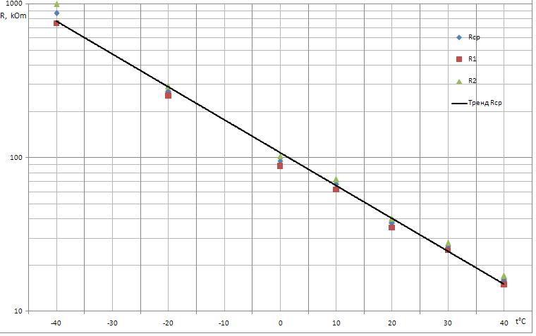

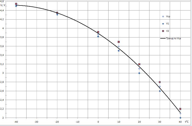

Текс, визуализация.
Тренд напряжения полиномом второй степени.
Тренд сопротивления экспонентой.
Комментарий к файлу: Зависимость напряжения от температуры
ATS tU dependence.JPG [51.08 КБ]
Комментарий к файлу: Зависимость сопротивления от температуры
ATS tR dependence.JPG [ 46.13 КБ | Просмотров: 4859 ]
