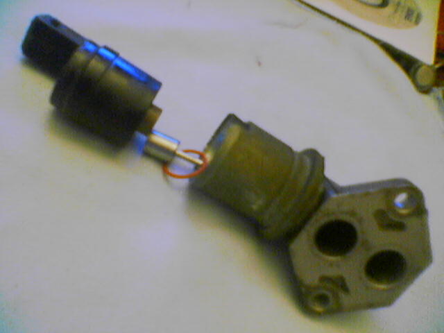

Сгорела катушка. На фото она черная. Проблема в том, что узел не разборный. Сёдня ехать искать в Мурманске, хоть морально подготовиться...

В Питере под заказ привозят за 2500 - 3000р.
К сожалению мне тогда не тот привезли :( а на носу была далекая поездка и пришлось у официалов в сервисе ставить, там мне он обошелся за 5800р. + 800р. установка :cry:
Да! Разбег цен не детский! Ну да хот найти бы...

Итак! Был приобретён ЕДИНСВЕННЫЙ в Мурманской обл. датчик с двухлитрового мотора за 4.5 килодерева. Отличается он от моего только положением разьёма (загнут буквой Г). При установке выявлена нестыковочка - разьём упирается во втягивающее. Решена проблема развальцовкой корпуса (на фото выше это место не тронуто), поворотом, и обратной завальцовкой. Предыдущий датчик восстановлен, и ждёт своего часа. Похоже в гараже снова начинают скапливаться рабочие З/Ч...
В процессе поиска выяснилось, что на Зетэках 1.6 и 1.8 эти датчики одинаковые.
