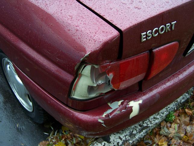

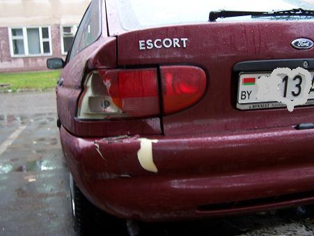

? №1 в следущем - погнуто ребро жесткости внутри бампера. Между ним и пластиком пена.
Что мона предпринять для востановления геометрии??? :lol:
? №2 часть осколков утеряна. Че вместо них мона влепить?
? №3 может предать его земле? :D
У кого эст ёпыт просим советов.

Как вариант, чтоб я попробовал... Еси осколки остались,то хорошо, приложишь, еси нет, забей.... Штукатуркой автомобильной заделываешь, красишь в цвет и забываешь.... Можешь лаком потом все покрыть....
Про задницу... Фонарь вынимаешь, изнутри пробуешь все рихтовать-вытягивать, потом той же штукатуркой зализываешь, красишь и забываешь....

Как-то цеплялся нижней частью переднего бампера, один кусочек отвалился. Зачистил с обратной стороны от пеноматериала вокруг получившейся дыры и сам кусочек Взял шпаклёвку со стекловолокном, приложил кусочек и промазал шпаклёвкой сам кусок и вокруг него.
Перед производством работ советую снять бампер, определиться с ребром жёсткости (выпрямлять или нет) и с какой стороны проще будет подлезть к внутренностям. Дальше проковырять пену для нормального доступа (если это вообще возможно) к пластику, зачистить и обезжирить.
Даль два варианта:
1. Приложить кусок стекловолокна изнутри бампера и промазать его эпокидкой. Дать высохнуть и повторить операцию несколько раз.
2. Проложить бампер снаружи каким-нить материалом повторяя контур бампера (будет своего рода ограничитель), а изнутри заложить шпаклёвкой со стекловолокном. После снять "ограничитель", снять излишки.
Далее забиваем на все кусочки, шпаклюем (при необходимости), грунтуем, шлифуем, красим. Выковырянную пену змаеняем макрофлексом.
Были бы фотки с ребром - проще бы было давать конкретные советы

Egor не боись!!! Дело не такое уж и страшное.
У меня такая же хрень была, только с правой стороны. С УАЗиком трудно тягаться. :lol: Правда фонарь только треснул и крыло чуть-чуть ушло.
Фонарь у нас новый стоит 60$ в магазе на заказ. Ну а на рынке с меня хотели сотенку содрать, типа оригинал. А чел в магазе сказал, что они идут только оригинал и даже ДЭПО их не делает.
По поводу ремонта pro-gon доступно и правильно написал.
Можешь ознакомиться и с моими советами здесь:http://pokatili.ru/forum/viewtopic.php?t=2858&start=15&postdays=0&postorder=asc&highlight=%D2%F3%ED%E8%ED%F5+%EF%E5%F0%E5%E4%ED%E5%E3%EE+%E1%E0%EC%EF%E5%F0%E0+%D5%FD%F2%F7
Задний бампер делал не сам, поэтому практический совет: если замазать на пену шпаклевкой со стекловолокном(мне так сделали), то от напряжения апосля появится трещина. Поэтому желательно восстановить поверхность из осколков по моей методе.
Будут вопросы - ВИЛКАМ!
Удачи! :wink:
Ребро жесткости - простая железка, я спереди её кувалдометром рихтовал.

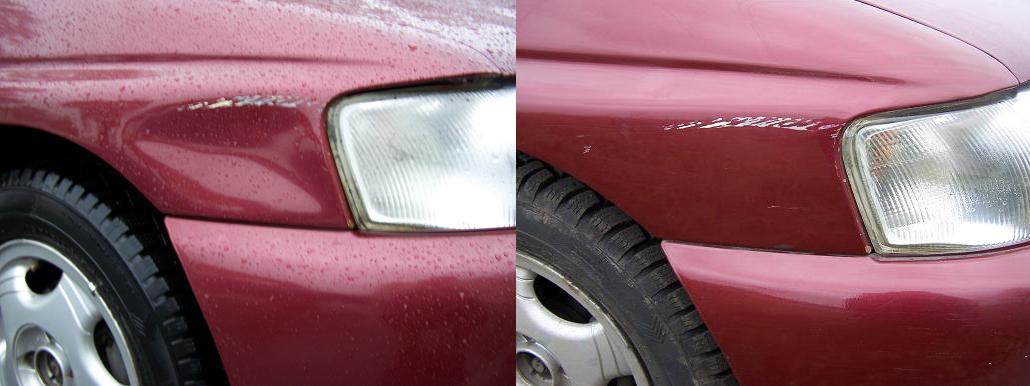

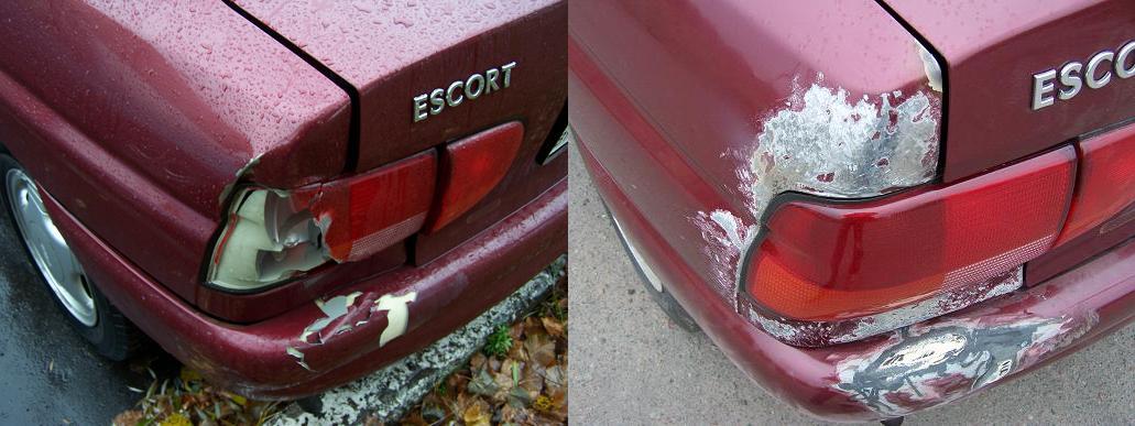

Сбрасываю фотки предварительной операции травмотологов :D
Коменты потом отпишу. Мало времени - понед день тяжелый :wink:

Иж ты как переднее крылышко красиво получилось. Не ожидал.
Ну теперь только покрасить, и снова НОВАЯ МАШИНА!!!
