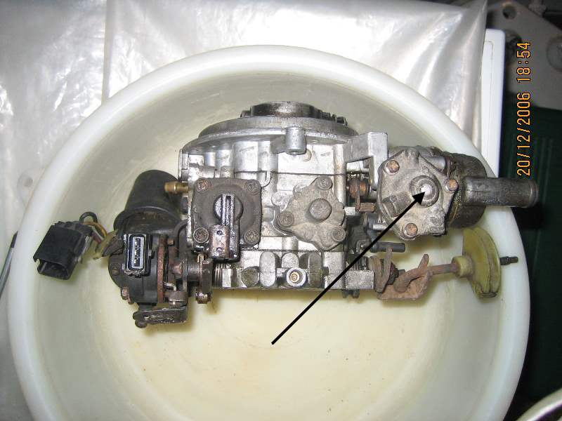

Дык я и понял об чем ты речь вел. До Юры Я в аське не донес.
Ескорт 92г. Зетек 1.8
СообщениеДобавлено: Чт мар 01, 2007 14:05
Сообщения: 3957
А, так ты имел в виду этот винт. Извиняй, по фоте не понял.
Не, этот винт трогать не буду. Там герметичность быть должна. К тому же, заводская регулировка.
Низзя.
пс. Вы мой отчет по переборке на предыдущей странице увидели? а то никаких коментов по жизненно важной проблеме о масле.

Юр, я этот винт крутил когда был разобран корпус привода. На ощупь выставлял зазор. В два захода. Получилось благодаря незакисшей резьбе винта.
Можно подорбрать резиновую заглушку и посадить на клей. Или нарезать резьбу, как делается на отечественных карбах. Но как правило один раз настроил и всё.

Насколько я помню Димыч ты говорил, что заглушку то не снимал при регулировке винтом.Просто плоскогубцами поворачивал винт.Я свою снимал.Закис винт.Вместо штатной поставил пластиковую на клей.Но регулировка ничего не дала.Оставил как есть.Думается заводская регулировка она лучше.Но попробовать можно. Юр а ты воздушный жиклер ХХ продувал?

Да, заглушку не снимал. Было дело, проверяли Анатолию пусковое. Вот там я и крутил с внутренней стороны, открутив крышку. Когда смотрели с тобой то и родилась идея нарезать резьбу. Сделать то это можно.

вышел - завел.
на прогреве выхлопа не видно, движка не слышно. даже стучавший гидрик больше не стучит. вообще по-другому работает совсем.
Едет нахолодную лучше, чем раньше ехала нагорячую.
Запускается легко, прогревошные 1300 держит.
Не глохнет. холостые не плавают. при резком газе раскручивается быстро и мягко.
Единственное что - если ехать нахолодную, то при сбросе газа после высоких - обороты ниже 500 иногда падают, потом опять возвращаются на прогревочные.
Вроде бы, лампа масла больше не загоралась - но до нормальной температуры я еще не грел.
надеюсь, что то подобное будет всегда :D

Нема за шо :!: Я боялся ващето что ты его кувалдой в итоге отстроишь навсегда :lol:

Оказалось, пока крутил стартером и отстраивал карб, напускал в движку около полулитра бензина. Масло стало слишком жидким и непригодным к использованию.
Было куплено 4 литра шелл хеликс 10-40 за 680 р, слито старое масло и залито новое. К новому маслу никаких нареканий, лампочка не загорается ни на каких штатных режимах двигателя.
Уровень стоит на месте, свидетельствуя об исправности бензонасоса.
Вот так вот тоже бывает, однако :shock:
