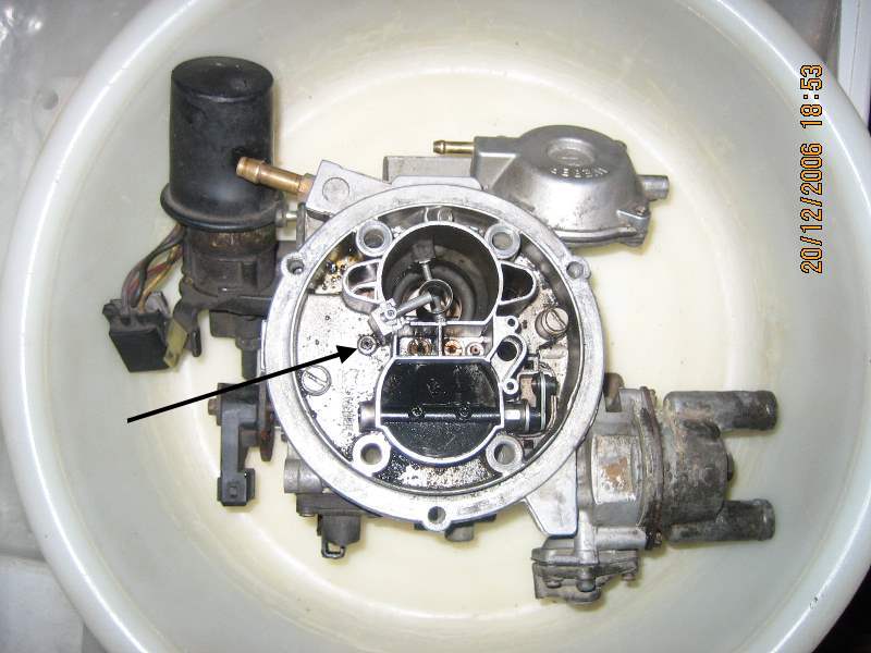

Не понял про сопло,можешь на фотке показать?
Конечно могу =)
(только картинка кверху ногами получилась)
А из за того, что уплотнитель распылителя пропускает - могут быть провалы и плохой прогрев?
Снег после прогрева сзади весь черный....каккраской облили :(

Юра,негерметичность распылителя может сказываться на динамике разгона,но никак на прогреве.

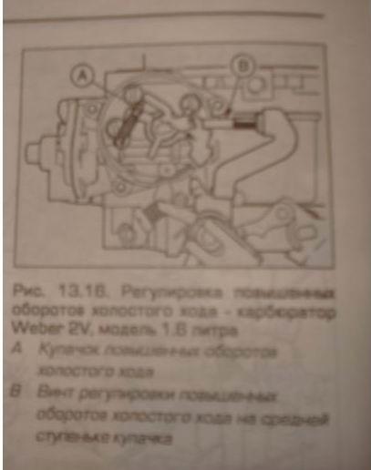

у тебя всё-таки нарушен режим обогащения при прогреве,поэтому снег и чёрный.Слишком богатая смесь. Обе заслонки взаимосвязаны на прогреве,и должны работать синхронно-воздушная приоткрываться,а дросельная прикрываться.Отрегули зазор дроссельной заслонки винтиком под эксцентриком.У тебя во время пуска воздушная приоткрывается? Помоему зазор 2,5-2,7

а у меня нифига похожего на эту картинку нет...
Там нечего регулировать. Термопружина и мембрана - вот и все пусковое.
Да, приоткрывает. На пару-тройку миллиметров.

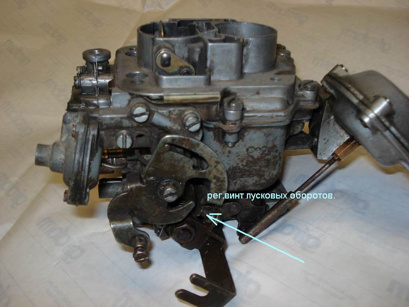

Есть регулировка-этот винт у тебя из пускового торчит и упирается в рычаг управления дроссельной заслонки(фотка говно,но понять можно)Буквой "В" обозначен.
А сосок,я не уверен но на многих карбах-это воздушный жиклёр переходных каналов второй камеры.При сборке крышки,чтото нарушил.Герметичность стыковки.

Юра, этот "сосок" - воздушный жиклер ХХ. Как раз под ним находится заглушка для электромагнитного клапана, которого на вашем карбюраторе нет. Продуй этот канал.
Под распылителем ускорительного насоса наличие топлива быть не должно.
