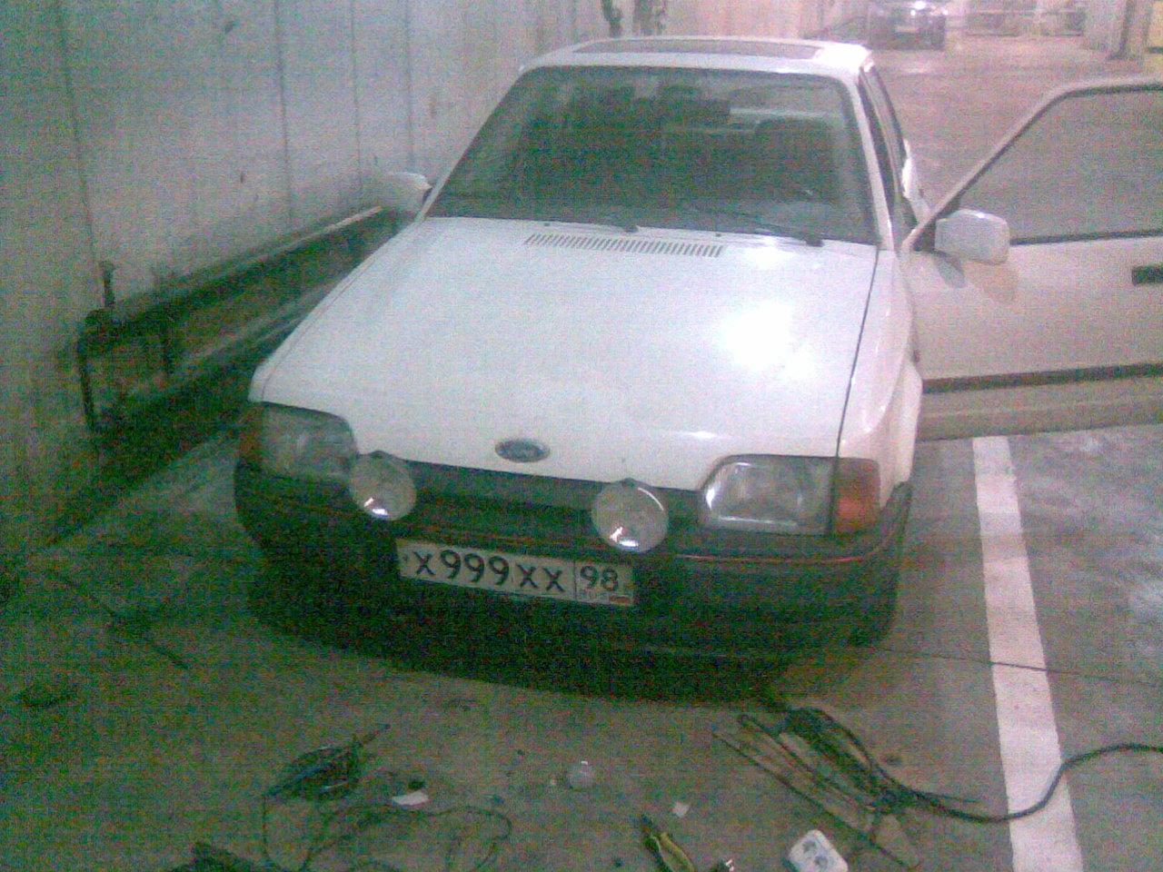

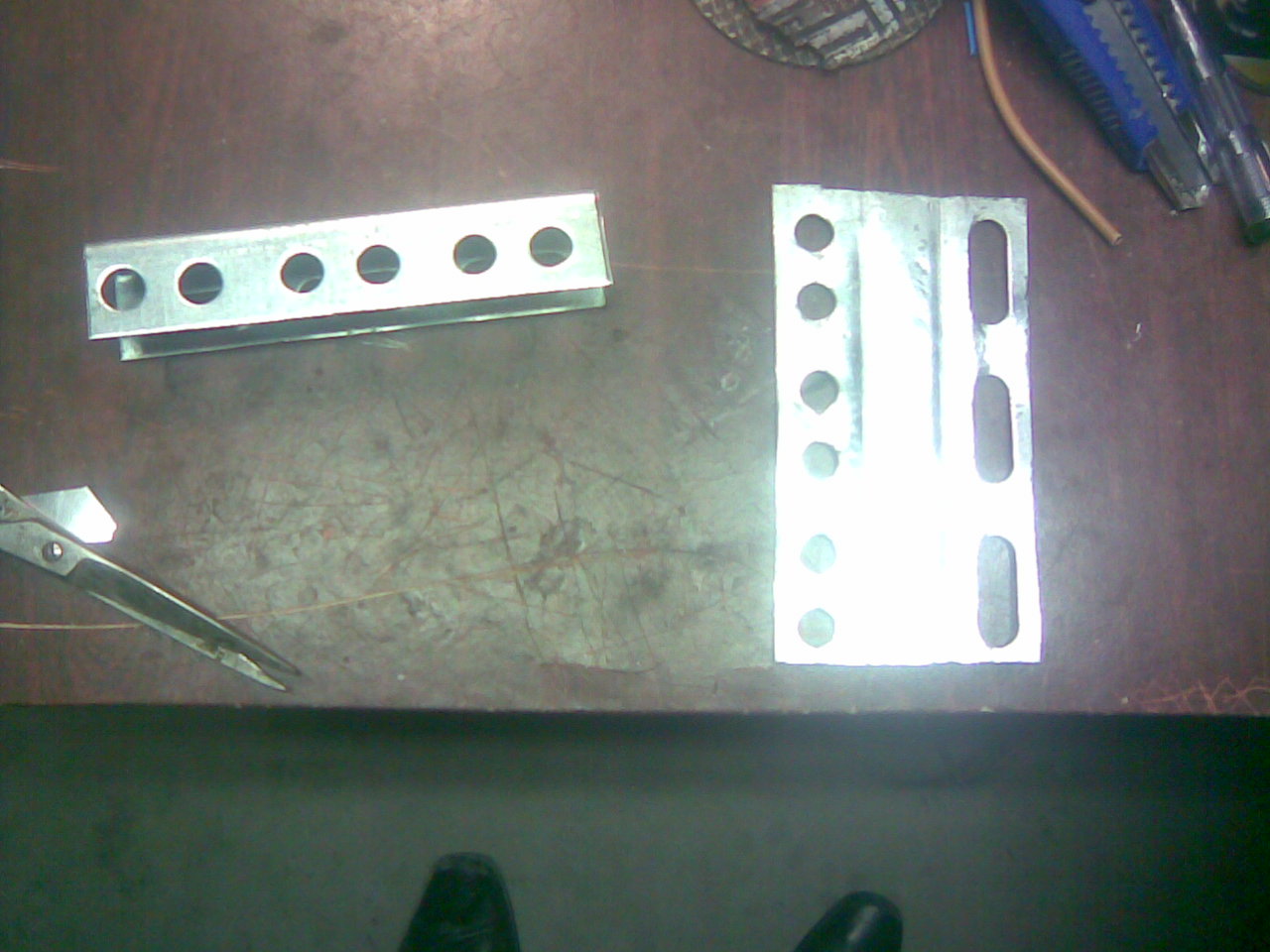

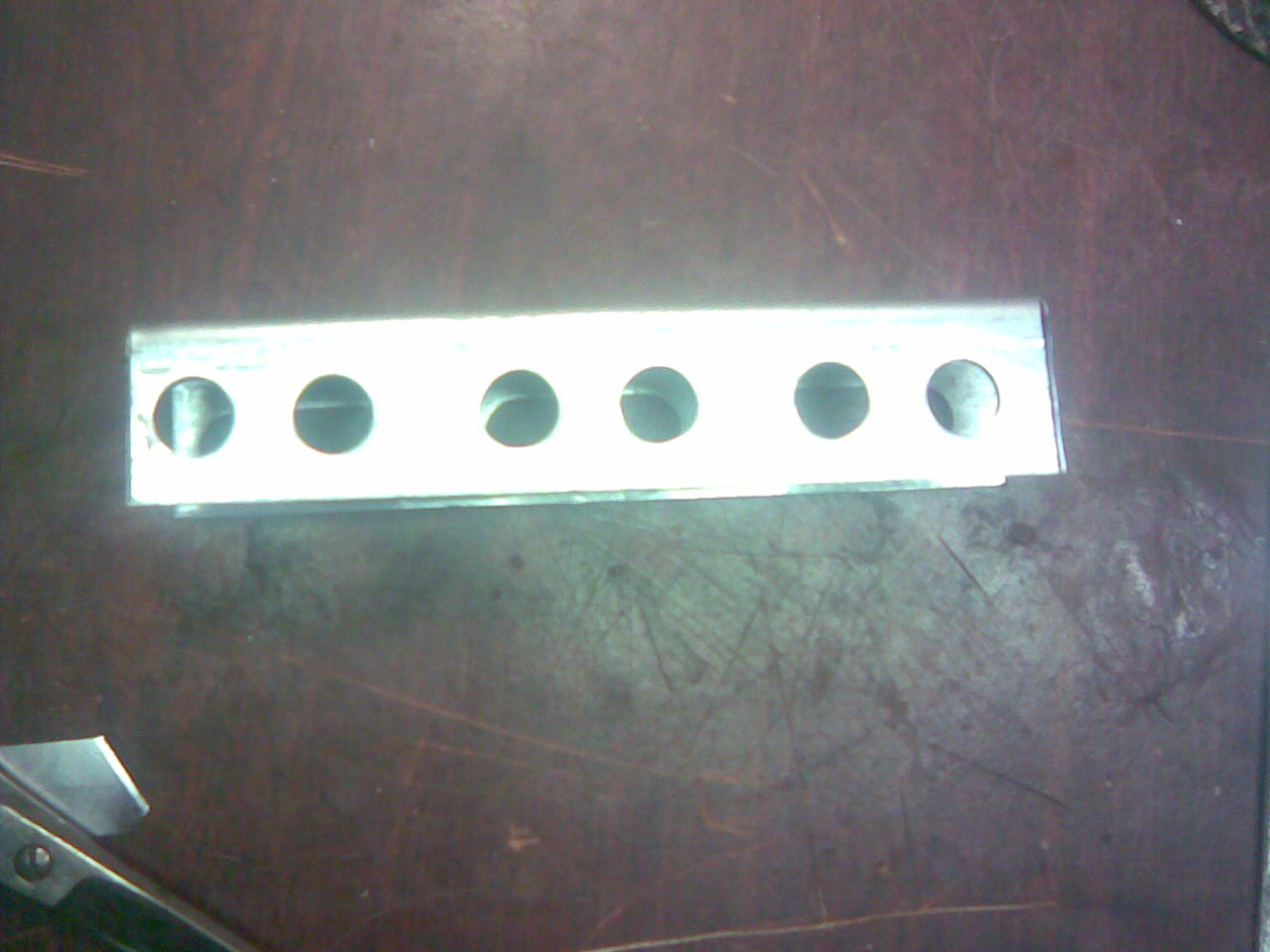

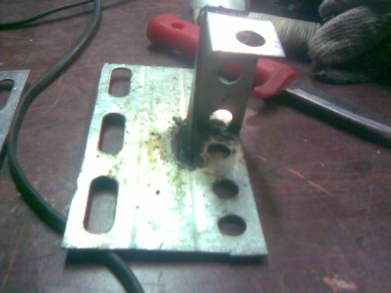

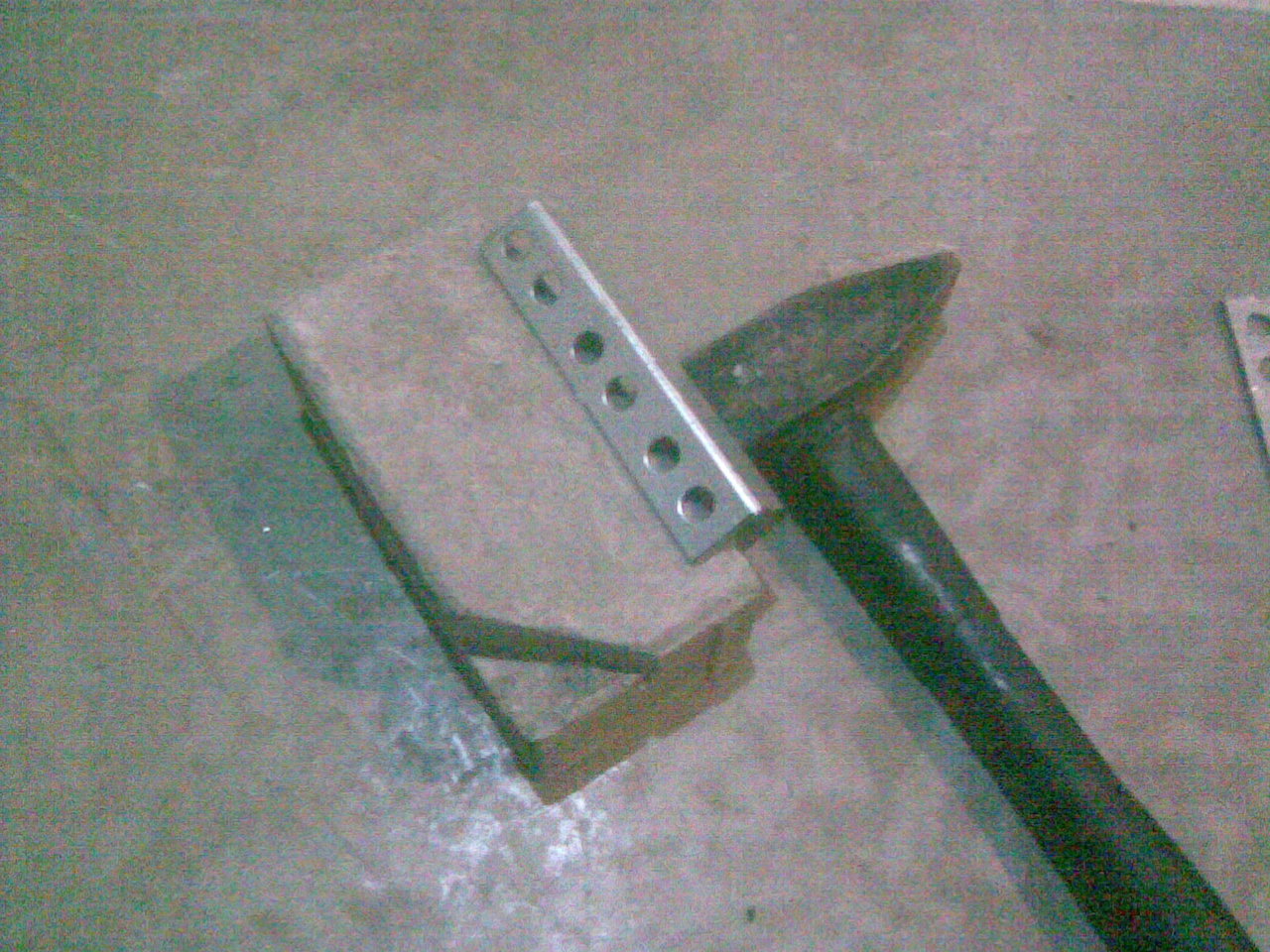

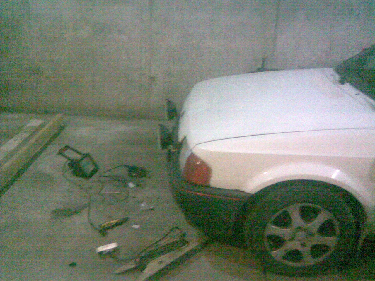

Установил вчера себе противотуманки Wesem HO3 ! Проводка под них была уже кинута предыдущим хозяином так же как и прорези в решетке бампера, вся сложность состояла в изготовлении кранштейнов к телевизору. Для изготовления кранштейнов был взят железный П-профиль, ну а дальше все ясно по фотографиям(прошу прощение за плохое качество фоток)
Комментарий к файлу: П-профиль
31052010(006).jpg [ 161.75 КБ | Просмотров: 16302 ]
Комментарий к файлу: С помощью кирпича и кувалды выравниваем П профиль в пластину
31052010(008).jpg [ 332.98 КБ | Просмотров: 16302 ]
Комментарий к файлу: Заготовки для кранштейна ! ту заготовку что выступает из бампера потом немного доработал ,видно на фотке снизу!
31052010(007).jpg [ 175.53 КБ | Просмотров: 16298 ]
Комментарий к файлу: Приварил одно к другому, отщлифовал все неровности , потом еще покарсил в черный цвет и поставил все это на авто(к сожелению не зафотал весь процесс так как был на работе и надо было все побыстрому установить )!
31052010(011).jpg [ 199.98 КБ | Просмотров: 16299 ]

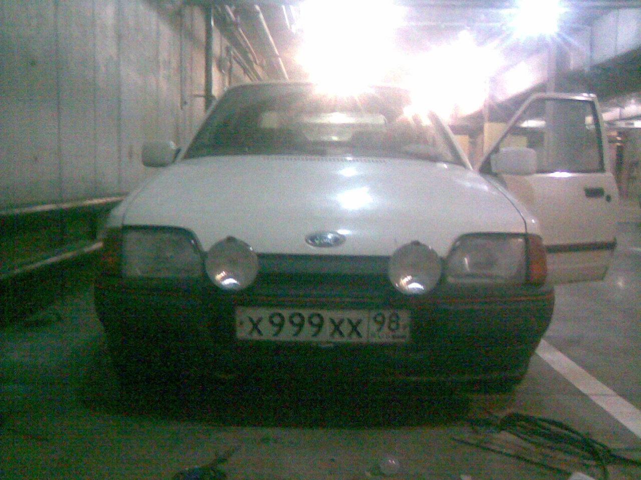

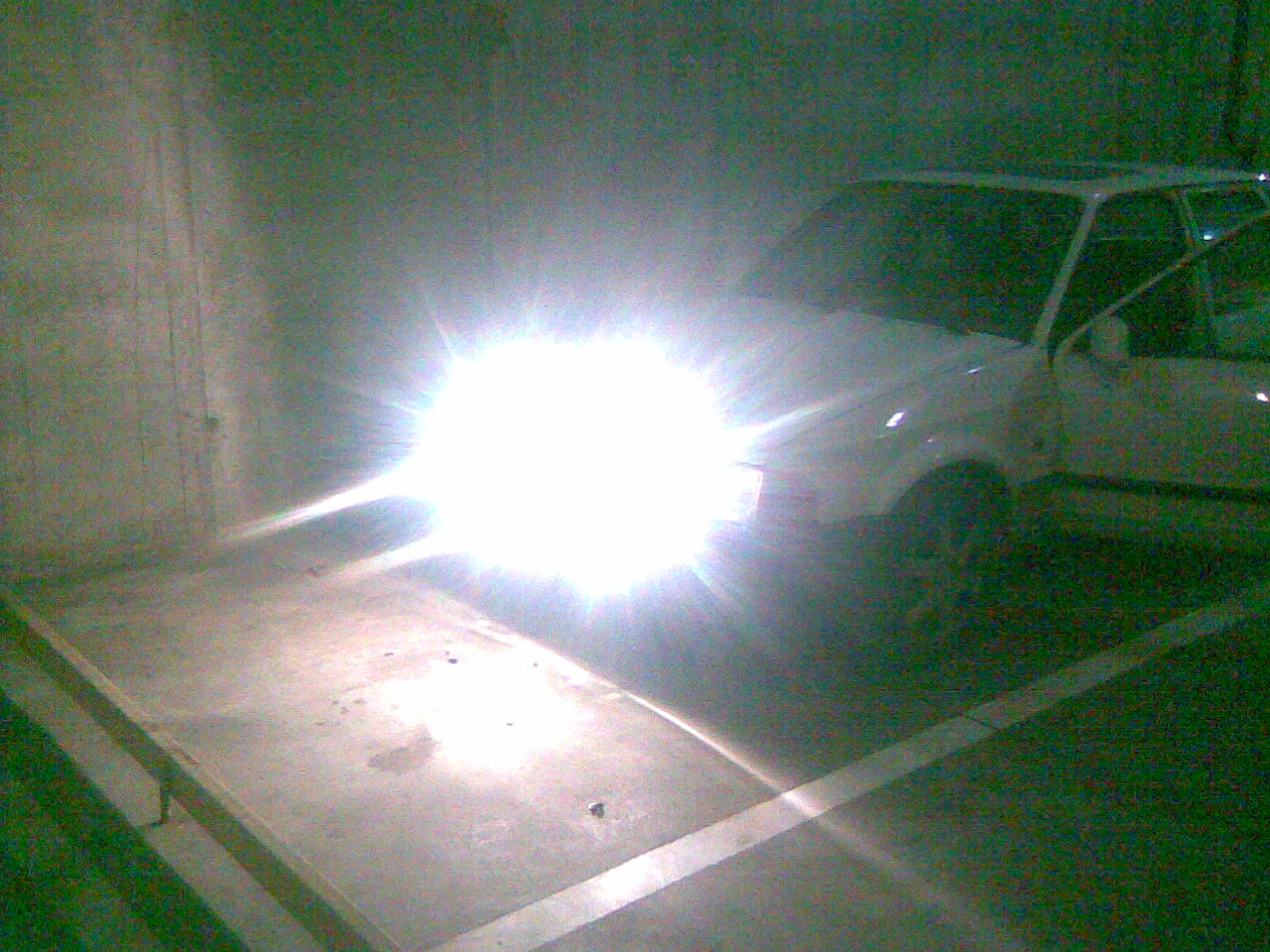

Результатом очень доволен ,видимость на дороге в ночное время в разы улучшилась, особенно хорошо видны все ямы и колдобины что не маловажно.
01062010.jpg [ 323.28 КБ | Просмотров: 16299 ]
01062010(001).jpg [ 229.67 КБ | Просмотров: 16302 ]
Комментарий к файлу: Помоему получилось очень даже симпотично))
01062010(002).jpg [ 193.27 КБ | Просмотров: 16300 ]
01062010(004).jpg [ 312.84 КБ | Просмотров: 16300 ]

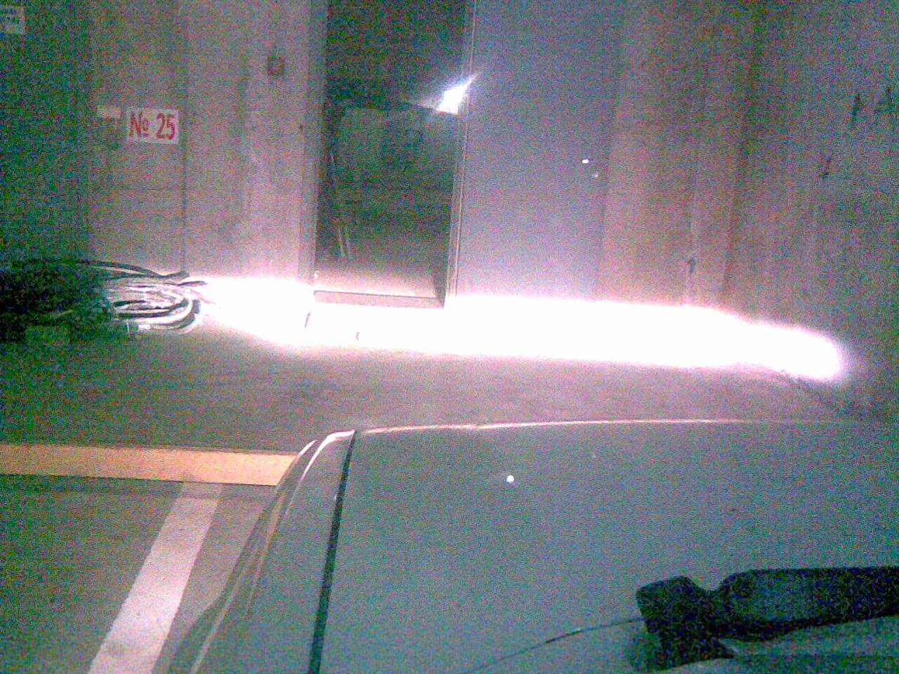

Комментарий к файлу: процесс натройки !
01062010(003).jpg [ 379.24 КБ | Просмотров: 16299 ]
