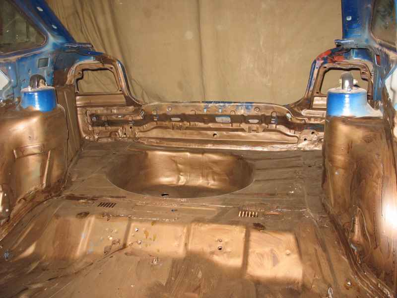

Немного фотографий.
IMG_0070_small.jpg [ 39.46 КБ | Просмотров: 3334 ]

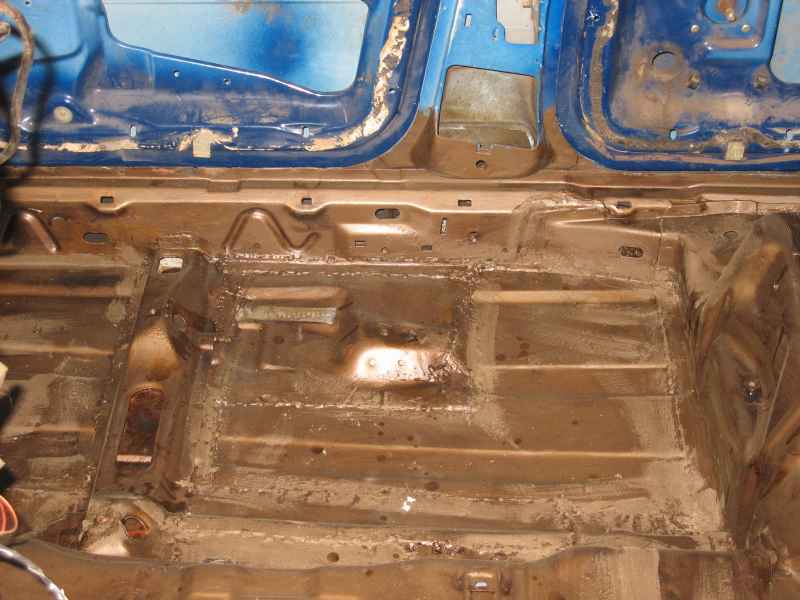

Пол со старым куском, на котором VIN.
IMG_0069_small.jpg [ 42.63 КБ | Просмотров: 3333 ]

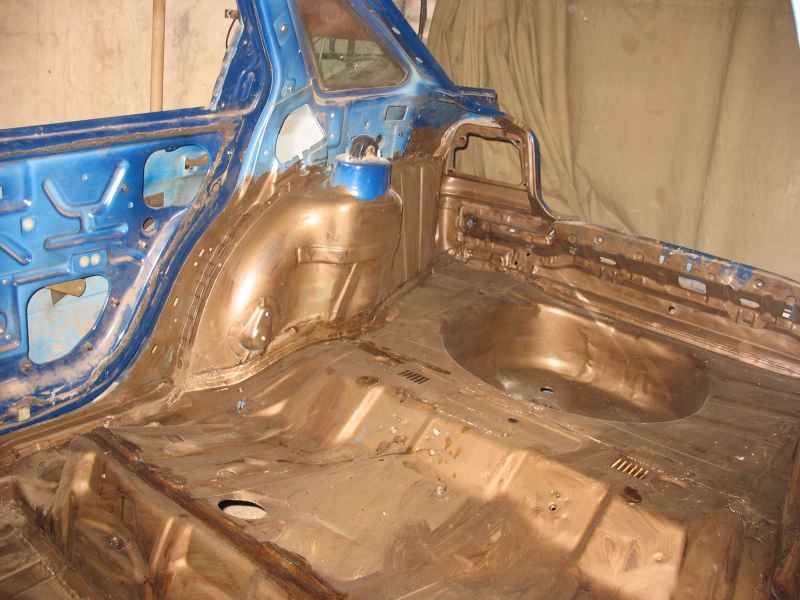

Откуда: Великий Новогород
Багажник. Там где мастика прошла по шовному герметику предков - не сохнет.
IMG_0075_small.jpg [ 36.17 КБ | Просмотров: 3333 ]
"Тазик" и лонжерон. На лонжероне видно большую заплатку и Вовину бошку.
IMG_0052_small.jpg [ 35.75 КБ | Просмотров: 3331 ]

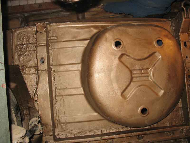

Середина снизу.
IMG_0046_small.jpg [ 33.09 КБ | Просмотров: 3331 ]

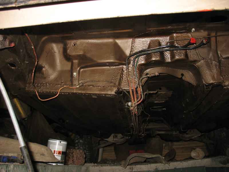

Вязанка трубок. Тормозная трубка новая длинная, куда убрать лишнее? К правильному ли штырьку я ее креплю? (Там пониже полевее есть еще один, я все думаю, который из них для тросика ручника, который для тормозной трубки?)
IMG_0048_small.jpg [ 32.65 КБ | Просмотров: 3326 ]

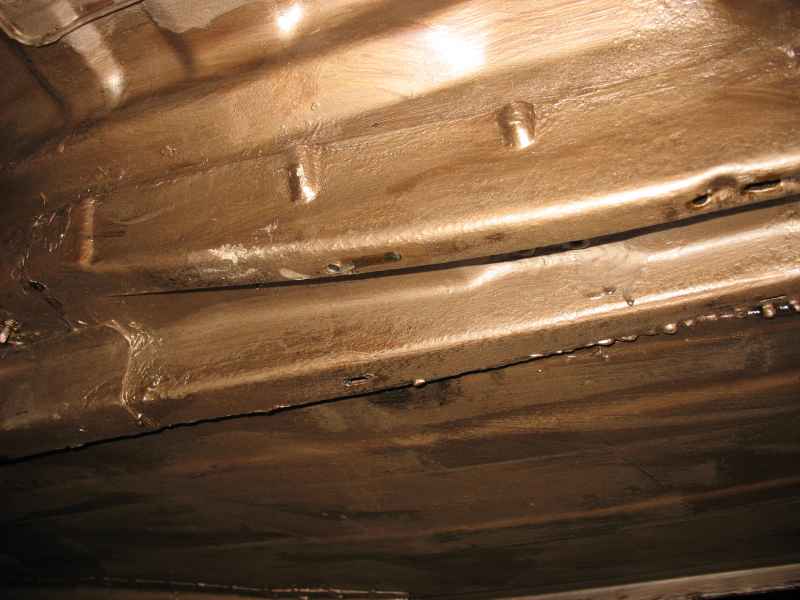

СообщениеДобавлено: Вс дек 17, 2006 13:02
Гроза мужиков
Сообщения: 3322
а чего швы после сварки не срезали??? :roll:
Это все на совести сварщика.
На лицевых то поверхностях срезано все. А тут видимо он решил, что никто смотреть не будет, а я его подставил - сфоткал. :)
С другой стороны, крепче будет, зачем резать швы там, где они никому не мешают.
