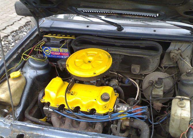

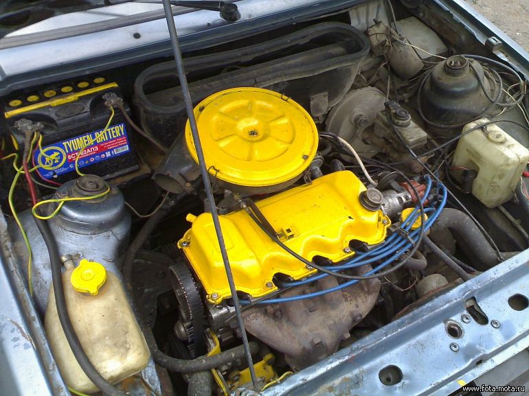

Фотки моторного?специально для тебя =) :
Комментарий к файлу: 2
9.jpg [ 102.66 КБ | Просмотров: 2905 ]
Комментарий к файлу: 1
7.jpg [ 70.89 КБ | Просмотров: 2905 ]
дефантомизации кпц, я тут)))
\\\Вижу.
В правую скулу лупленная трахома.. :)
Ты бы не поленился а приварил под передней панелью (на которй табличка обычно прилеплена) сваркой снизу обратной строны кусок арматуры или уголка.
И отбойник капота на правую строну найди. На левой то есть а на правой нет.
А хочешь то тазовые пыптыки на бока поставь. Они в общем то важны и как бы всё равно от чего.
Панель у тебя доходит уже.
Треснет не дай Бог и будешь прыгать возле капота , в белом смокинге , в самый неподходящиё момент :wink:
Трещина образуется как раз там где конусный затвор в замок входит.
Надеюсь ты понял где.
Но у тебя ляснет ещё раньше там где палка подпорная и где рихтовли :)

Мирон, панель..да, но пока еще живет живой жизнью...Весной буду новую морду искать...
Резинки пока не к спеху, на скорость не влияютъ)
насчет цитат, ты тогда хоть имя указывай, кому говоришь =)
\\По морде это другая ветка будет уже :)
Найти то ты её найдёшь.
А панель будет такая же :)
Это родовой баг. Он не от бития в морду.
Он от старости.
А зачем тебе новая морда то?
Эта ж ещё не сгнила.
Полку под аккум выварить только надо бы.
Там поди дыра в салон уже? За АКБ?
