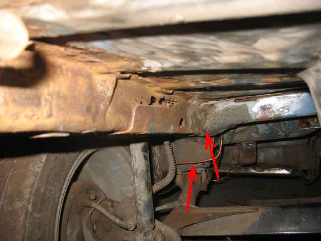

Доскреб низ. У арок передних сложная форма, амортизаторы и тормозные трубки мешают. Задние арки в тех местах были здоровее. А эти пришлось долго мучать отверткой и молотком.
Договорился со сварщиком заварить открывшиеся дырки в лонжеронах.
Пока скреб задние лонжероны обнаружил интересную вещь: сливные отверстия в лонжеронах и в поперечной балке есть, но они законопачены.
Расконопатил их, расковырял, простучал, высыпал кучу песка и ржи.
СообщениеДобавлено: Ср ноя 15, 2006 3:46
Сообщения: 4139
Откуда: Великий Новогород
Я бы посоветовал всем рачительным хозяевам расковырять и прочистить эти отверстия.
Комментарий к файлу: Справа расположение отверстий аналогично
