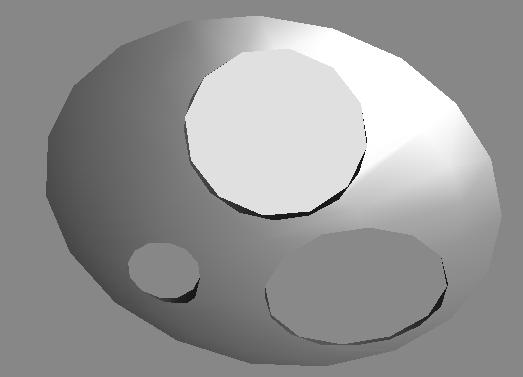

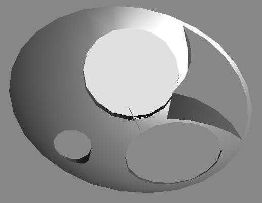

Поскоку я уже поставил новую голову, то сфотать могу только старую. Что и сделаю в ближайшем будущем. Кстати, заметил интересную вещь. Если мне не изменяет память, CVH – это двиг со сферической камерой сгорания. Сняв свою голову я это и увидел. А вот другая голова, снятая также с 1.6 CVH никаким боком не сферическая. Там правда и карб моторкрафт WW был, а не вебер… Но голова один в один с моей, разница только в виде камеры сгорания. Но поскольку поршни в том двигле имели такую же форму что и уменя, то перекрестившись я поставил эту голову. Причем там клапана сидят несколько выше чтоб обьем камеры не изменный был, то возможно это как раз та голова что клапане не гнет если ремень кирдык. Довольно долго искал метку на колене чтоб ремень поставить, спасибо RusSteelRat за консультацию по телефону – оказалось не там искал =)). Заодно научился снимать/ставить сухари с клапанов. Без съемника. Оказалось что 2 рожковых ключа на 19 и на 10 прекрасно его заменяют =))). Посему в ближайшие дни заменю маслосьемники, проверю все гидрики (уж из 16 штук 8 точно нормальных найдется) дособеру двиг до конца и буду как настоящий патсан =)))

Тут я попробовал нарисовать форму камеры сгорания. Рисовал наспех да по памяти, посему за качество не обессудьте. Как видно из рисунков, на второй голове обьем камеры кажется уменьшен за счет выступа за клапанами, но глубина ее больше.Так что обьем наверно тот-же. Но клапана наверно останутся живы если что не так.

Значит так. Имеем два ориона. 87 и 88 года по документам. Оба - 1.6 CVH карб.
87 - Карбюратор Weber, камера строго сферичиская.
88 - Карбюратор FordVV, Камера с этим выступом.
Но в связи с тем, что оба Ориона пришли от наших друзей из Латвии (или Литвы), то что они поставили - ХЗ. У того который 88 даже кузов из 2х половинок сделан. По днищу шов видать, но надо отдать должное - сварен на совесть.
Терь вопрос - какая голова от чего в оригинале???
