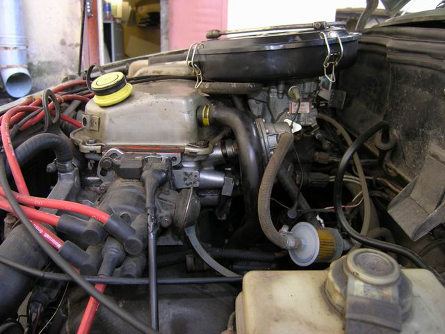

Мне кажется косяк в том ,что у тебя карб2108- это,если не ошибаюсь для мотров объёмом 1.3,а утебя - 1.4,горшки больше,а камеры в карбюраторе меньше-отсюда вывод.Но насколько я помню,у тебя провалы случаются,чаще всего из-за зажигания.Если катушка новая,то тогда ...,кстати какие провода и свечи?,если можно - номиналы?
Уменя и свечи и провода(красные) от Моторкрафта,свечи по калению-22ые-это для наших моторов закон,препробовал всё и повыбрасывал на хе...Короче звони пиши,чем смогу,помогу.Хотя опыт с Фордами не велик,но понял,что не сложнее граблей.А с отечественными граблями знаком хорошо.

... глушиш всё лишнее,кромме вакуумника,кронштейн под трос газа ,трос оставил фордовский.
Вентиляцию картера , думаю, нужно оставить или как-то переделать ( шланг из клапанной крышки в кастрюлю и тонкий шланг от них во впускной коллектор)? Тосольные трубки тоже не сложно оставить и подключить.
СообщениеДобавлено: Пт авг 25, 2006 22:49
Это само- сабой,только тосольные трубки с заменой карба не связаны,я оставил их по умолчанию,а вот выхлоп картера,если кольца не сифонят можно в кастрюлю,только шланг удлинить надо,потому как у восьмёрочной кастрюли штуцер окажется со стороны бензонасоса,старый шланг не достанет.Если движок старый-то этот шланг лучше убрать в низ,и хх будет ровный,и говна меньше в карбе.

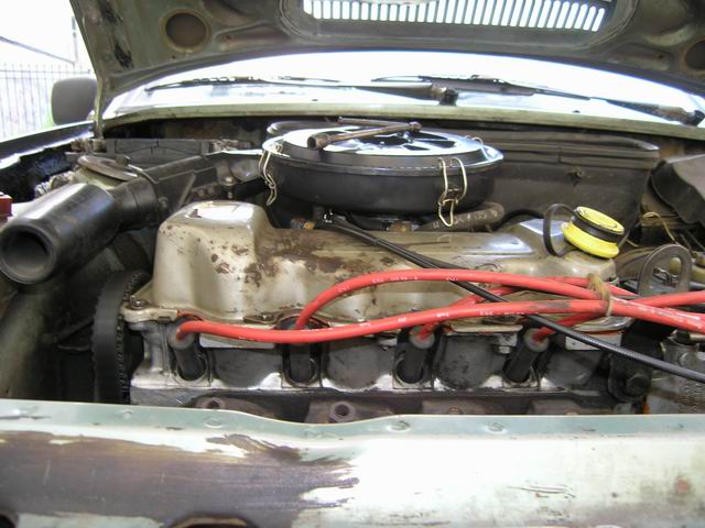

Вот кинул пару кадров своего ориона с восьмёрочным карбом.
Resize of карб21083 на Орионе.JPG [ 56.19 КБ | Просмотров: 1740 ]
Resize of мотор.JPG [ 56.59 КБ | Просмотров: 1741 ]
СообщениеДобавлено: Сб авг 26, 2006 21:24
Супер! Будет в качестве наглядного пособия для желающих поставить такой карб!
