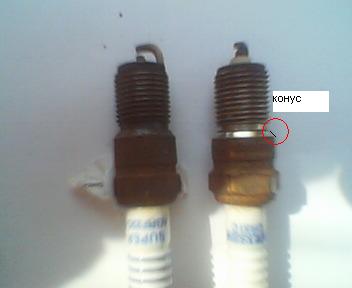

А вообще я уже сомневаться начинаю, может и вправду голова другая...
Хотя по каталогу для твоего двигла с конусом идут

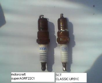

Кстати, нифига не показывал! Говорил модель движка и говорил, что платиновые мне не нужны, достаточно за 100р. И всё время давали такие :roll:
Егор, ну может ты сфоткаешь свою свечку, чтобы я вследующий раз показал продавцам ?

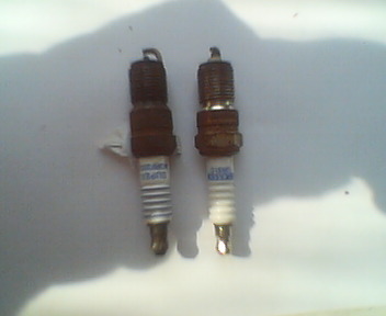

Тады лови с телефона. (НЕНАВИЖУ ФОТО С ТЕЛЕФОНА! потому что телефон должен разговаривать, а не фотографировать :D )
Слева оригинал, справа эскатэшная (не советую)
