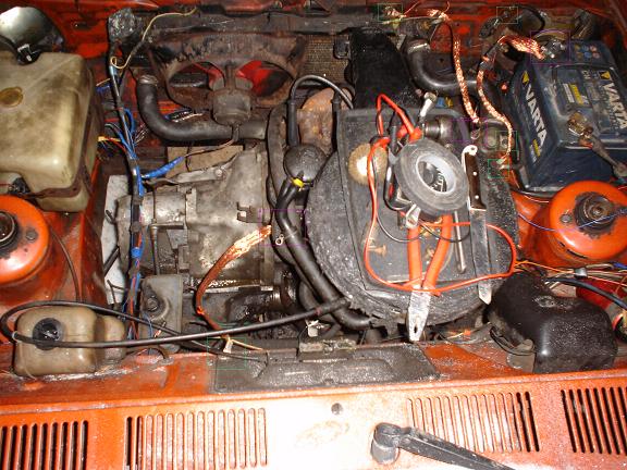

 Заголовок сообщения: Земельная реформа - 2005
СообщениеДобавлено: Сб дек 10, 2005 1:28
Сообщения: 953
Нашёл у себя 4 с хвостом ома на движке и 9-11 - на кузове.
Пошёл в магаз и купил земляной провод для тазиков, моём самом посещаемом дорогом магазе - 28р/шт. Взял 4. старые тожеснял и почистил корщёткой, заодно сварил термостат, т.к. провода привинчивал к нему тоже - нормуль, до кипения открывается, я, признаться ожидал что он п-другому открывается, в бок что-нить отьезжает, опора приподнимается, или ещё что, а он в крыжке открылся ;-). В итоге - 0.2 -0.4 ома по всей тачке где угодно. Вообщем, вазилинчику просит, в 2х магазах искал, нету. Всё удовольствие - 100р и час гайковёртства.
Кса, акб не мой, мой - в цвет кузова :-).
Комментарий к файлу: фиолеовый-начало, зелёный - конец
