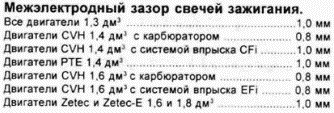

DimaCN писал(а):
1. Выкрутил свечи, выставил зазор по мануалу 0.8 (было 1).
на CVH 1.6 Efi зазор 1мм.
+1

В моей книге написано 0.8. Возможно это ошибка?
Книга "ford escort orion бензиновые двигатели... 1990-1997 гг."
Да и не думаю, что дело в зазоре свечей.
Заводится плохо, из-за аккумулятора, видать он уже доходит. Когда ставил на зарядное заряжать, начинал бурлить уже через час. Когда крутит стартер, бортовое напряжение падает до 9.5 В. Этого не хватает для работы зажигания EDIS-4.
Накат субективно нормальный стал. Может и в правду масло в коробке заменить нужно.
Расход пока и не вышло измерить.
Вобщем надо разбираться, а времени не хватает.
сейчас в хайнесе посмотрел и правда 0,8, а меня 1, ну и ладно
