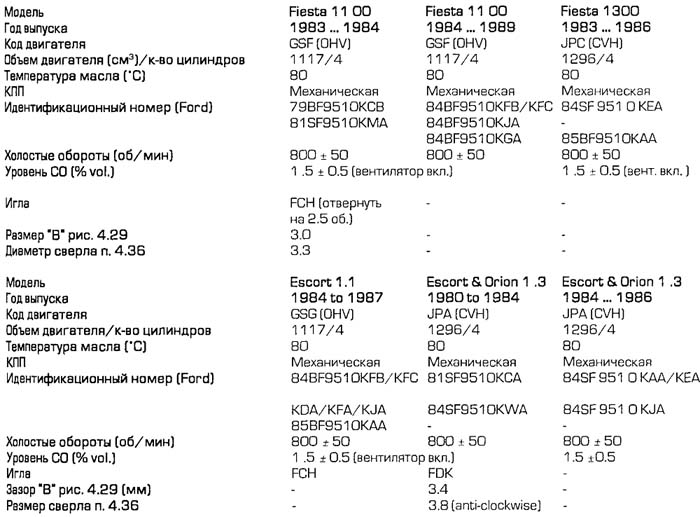

Сверло 3мм на 1,3. Правда, у меня и не от карба траблы были, по перебрал бедный карб по винтику. Ладно хоть хуже не стало - карб настроен был, и стартует хорошо, и не жрет лишнего.

Я смотрел по руководству, так там есть два движка 1,3 с разными диаметрами... И почему их 2?
Что же брать для моего карба?!
1.jpg [ 97.67 КБ | Просмотров: 2520 ]
