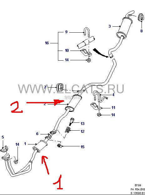

Тоже не пойму где мои 90лошадей... Компрессия есть, свечи новые моторкрафт, воздушник новый, ВВ новые, не троит, гидрики в норме.
Когда лазил под брюхом авты, видел что на штанах есть еще какая-то колба перед резонатором. Может это быть нейтрализатор (или катализатор, не знаю как правильно)? Всего на выхлопной 3 колбы.

Сергей вполне возможно,что катализатор забит и от этого немного падает мощность.если в него не лазали,то надо его вырезать и вместо него вваривать пламегаситель или ставить универсальный катализатор-хотя на мой взгляд с российским бензином это бесполезная трата денег-долго вряд ли прослужит.

Лучше вырезать ,и забыть про него! :)

Почему постоянно тут проскакивают советы вырезать катализатор? Он что, есть порсит? Откуда такая 100%-ая уверенность, что он забит и не работает? У меня авто 93 года, катализатор отлично продувается и работает

Я вообще не уверен что это катализатор, катализатор в разрезе круглый, а у меня бочка по типу резонатора, только поменьше. Надо найти причину по которой у меня 30 коней курят в сторонке. Машина ВООБЩЕ не едет. Шаха меня со светофора сделает, за городом 120, газ в пол а больше ничего
Комментарий к файлу: перове, это то что у меня перед резонатором.
второе, это сам резонатор, он у меня требует замены, т.к. жутко звенит на переходных
может он уже давно пустой :roll:
