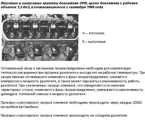

зазор в клапанах просто.тем более,что у тя крышка снята.Я правда навык за год потерял,у меня теперь компенсаторы.Выставлял часто на жиге,принцып тот же.Возьми книжку,собсно вот...
клапана 1.JPG [ 54.65 КБ | Просмотров: 1347 ]

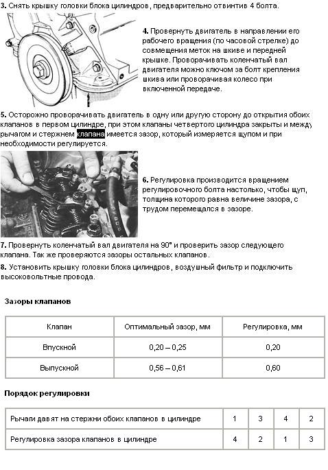

И вот,думаю,неспеша справишся.Я когда делал в первый раз-всё получилось,по книжке.
зазор клапана.JPG [ 78 КБ | Просмотров: 1345 ]

Блин чё же во всех книгах по разному говорят как регулировать клапона, вот например у меня:
1-2-4-3
4-3-1-2
И проворачивать говорят на 180' кому верить, провдо в том скрине что ты дал написано для двигунов с сентября 88, а у меня двигун ноября 87

Прости,я не знаю твой мотор,поэтому и дал вырезку из мануала.На работе есть 2 книжки,завтра посмотрю чего там пишут и сравню.
А по году,так ты внимательно читай-это как раз твой мотор.Там же написано:кроме двиг.1,3 выпуска сентября 1988 года

Хотя наверно я правельно регулировал, я ведь так и делел как там написано один закрыт(оба клапана) другой что открыт(оба клапана) регулирую, и так по всем клапанам, мож просто я чет не правильно вспомнил, а то книжка у меня гараже лежит
СообщениеДобавлено: Вт дек 12, 2006 2:15
Ну да, я ща почитал,вник,вроде всё прально...

нада регулировать те, что закрыты (там, где клапана кулачков не касаются)
мне никто эту процедуру не объяснял, и мануала у меня не было - все только говорили - мол, просто все очень - без проблем....
и реально все просто оказалось =)
крутишь колесом - вал вертицца. кулачки подымаются - клапана закрываюцца - потом появляется мааасенький зазор - его и нада регулировать =)
СообщениеДобавлено: Вт дек 12, 2006 13:38
Так мы об этом и говорим,тем более таблица,что я вырезал снимает вопросы как это делать...

Ну да я это и имел ввиду, просто написал наверно непрвильно, а регулировать и вправду просто, правдо я первые два клапана отрегулировал, как впуск-выпуск :lol: пришлось исправлятся, когда допёрло)), а зазор у меня потерян хорошо так был, там где 0,25 наверно все 0.4 было, а на выпуске гдето под0.7-0.8
