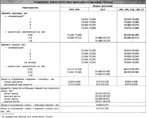

Подскажите кто знает: поршни номинал и ремонтные как нибудь обозначаются сверху или их размер тока замером узнать можно? А то у меня на них сверху цифры выбиты.. и всё бы хорошо-но они разные(3-2-1-3) :shock: К чему бы это???

у них в номинале 4 штюки о как
Комментарий к файлу: лучше касества нету
tabl.jpg [ 76.62 КБ | Просмотров: 1597 ]
Уфф... дружище Victor, успокоил. Я уж подумл идиоты по 1 цилиндру и поршню меняли...
Тогда ещё несложный вопросик - если покупать новые, то как их по этим номинальным номерам номерам пробить(найти)? А вобще интересно-авто 25 с хвостиком лет, а поршни номинал!!! И это на XR3! :shock:
