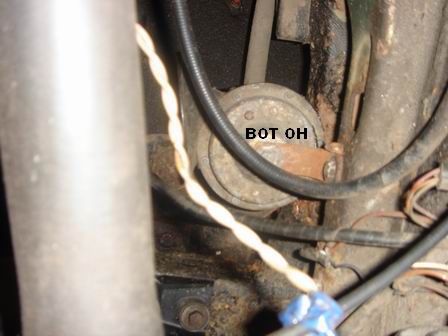

Метал! Чё паришься?Я себе от Волги поставил-низкочастотный,работает на ура! И ты поставь.Он 100 рублей стоит.
а что, можно просто взять от волги и поставить?
крепится-подключается также?
у меня просто слабенький, даже не слышит никто :(
Escort, 1998, 1.6, карб Weber
СообщениеДобавлено: Пт ноя 24, 2006 13:36
Очень даже можно,я ж не вру.Да почитай этот раздел внимательней,кто-то ставил и к твоему году.
СообщениеДобавлено: Пн ноя 27, 2006 14:47
Зарегистрирован: Пн июн 20, 2005 16:27
Сообщения: 383
Откуда: Msk
вчера купил и поставил от газ-24!
вот это я понимаю, гудок!!! :)
час наверное страдал, пытался как-то его воткнуть - по размерам он побольше будет, а места очень мало...но все прошло успешно :)
водители впереди едущих машин не только в зеркало смотрят, а и сами поворачиваются назад, чтоб глянуть, что там сзади едет!
для сравнения - раньше даже внимания никто не обращал, если звякнешь. да и сам бы не услышал, если б на дудку не давил.
СообщениеДобавлено: Пн ноя 27, 2006 15:33
Ну!А я очём?Я ж писал про свой:уважают все за такой гудок-оборачиваются,разъезжаются,а когда понимают,что не камаз-уже поздно-я проехал :P :P :P
Удачи! Не злоупотребляй!!! :lol: :lol: :lol:
