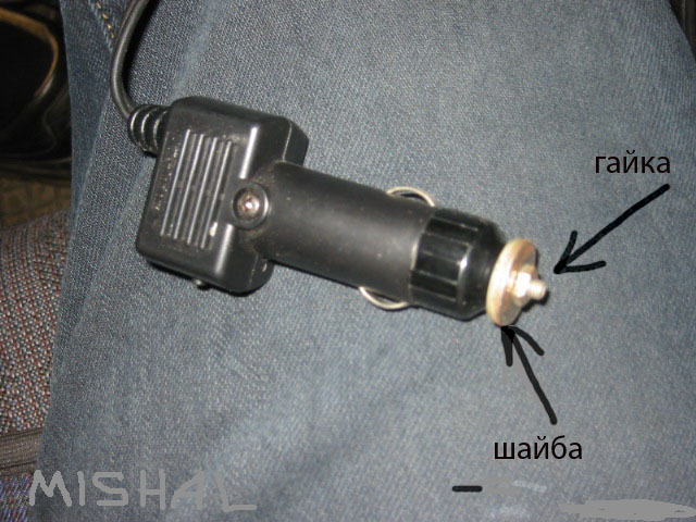

Кстати, если вы купили подогрев сидений Емеля , то он не будет работать от Фордовского прикуривателя.
Из-за отсутствия контакта по центру в разъёме.
Что бы был контакт я разобрал вилку, вставил изнутри по центру винт М4 и снаружи надел на него шайбу диаметром около 15 мм:
Комментарий к файлу: Доработка разъёма.
