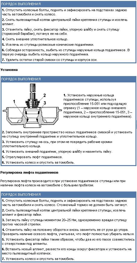

RusSteelRat писал(а):
На твоей машине - м.б.
А у меня вообще о резьбе ни слова =)))
Комментарий к файлу: без комментариев =)))
ступица.JPG [ 113.31 КБ | Просмотров: 1263 ]

Есть и разная, есть и одинаковая.
можно посмотреть куда крутить, на ступицу гляньте! Что вы спорите ??
